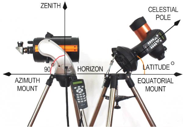

Par contre je ne sait pas si je l'utilise en equatoriale ou altaz ... Désolé ais c'est ce genre de chose que je ne maitrise pas ...
Mode altaz si c'est en position comme celle à gauche (tout horizontal)
A droite figure le mode équatorial.
Cependant tu vas encore galérer si tu te poses cette question.
Le mode d'emploi, faut l'avoir en tête quand on va sur le terrain!
