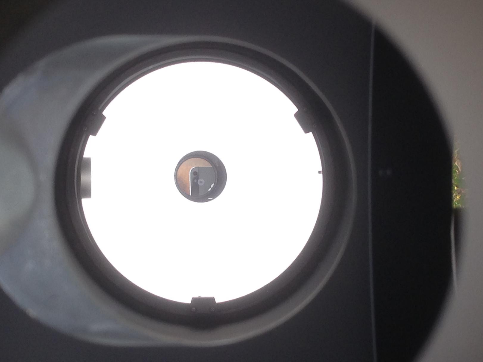

Comme il m'avait été prescrit, j'ai pris tout à l'heure à l'installation du scope une photo de l'intérieur du PO, totalement rentré, scope en position verticale. Comme vous pouvez le voir la silhouette de la réflexion du secondaire n'est pas centré, mais décalé vers le PO ce qui est normal si j'ai bien compris à cause de ma F/D de 5.
je voulais juste savoir si vos oeils d'experts remarquent un quelconque défaut?
Cordialement
Alex
Difficile de juger si la photo est parfaitement dans l'axe: un petit écart peut renvoyer l'oeilleton de collimation sur le primaire se balader un peu en périphérie.
