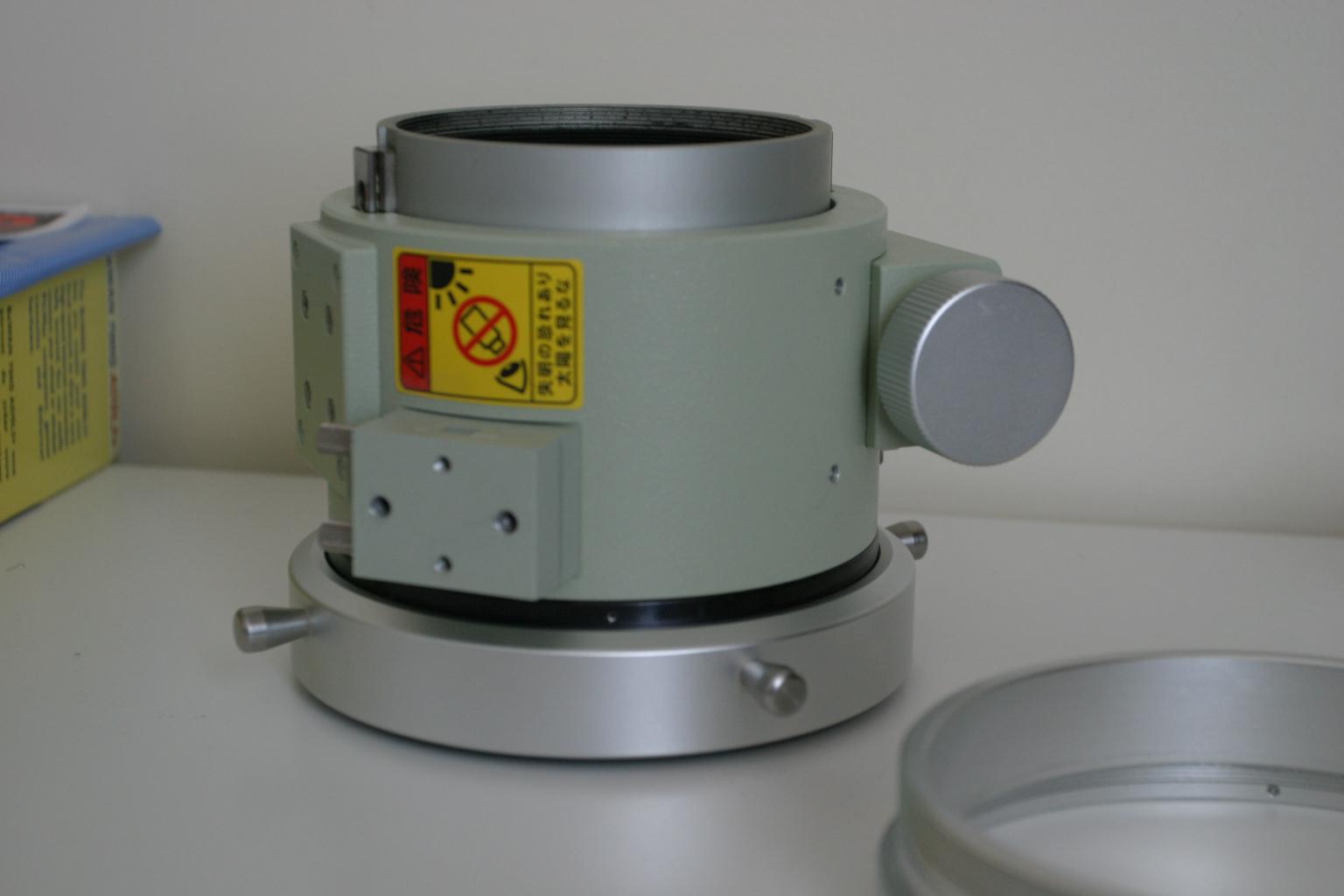

  1. On enlève le PO de chez Taka : Il suffit de tourner la captain wheel et cela s'enlève tout seul : 308-1403201711.jpg

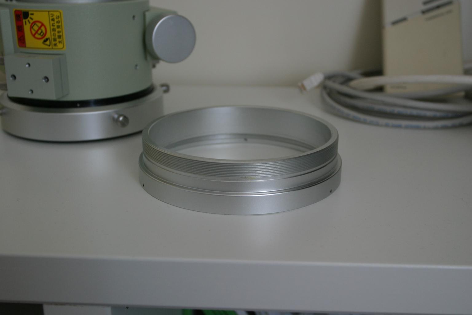

  2. On enlève la baque entre le PO et le tube qui tient par 3 petites vis : 308-1403201686.jpg

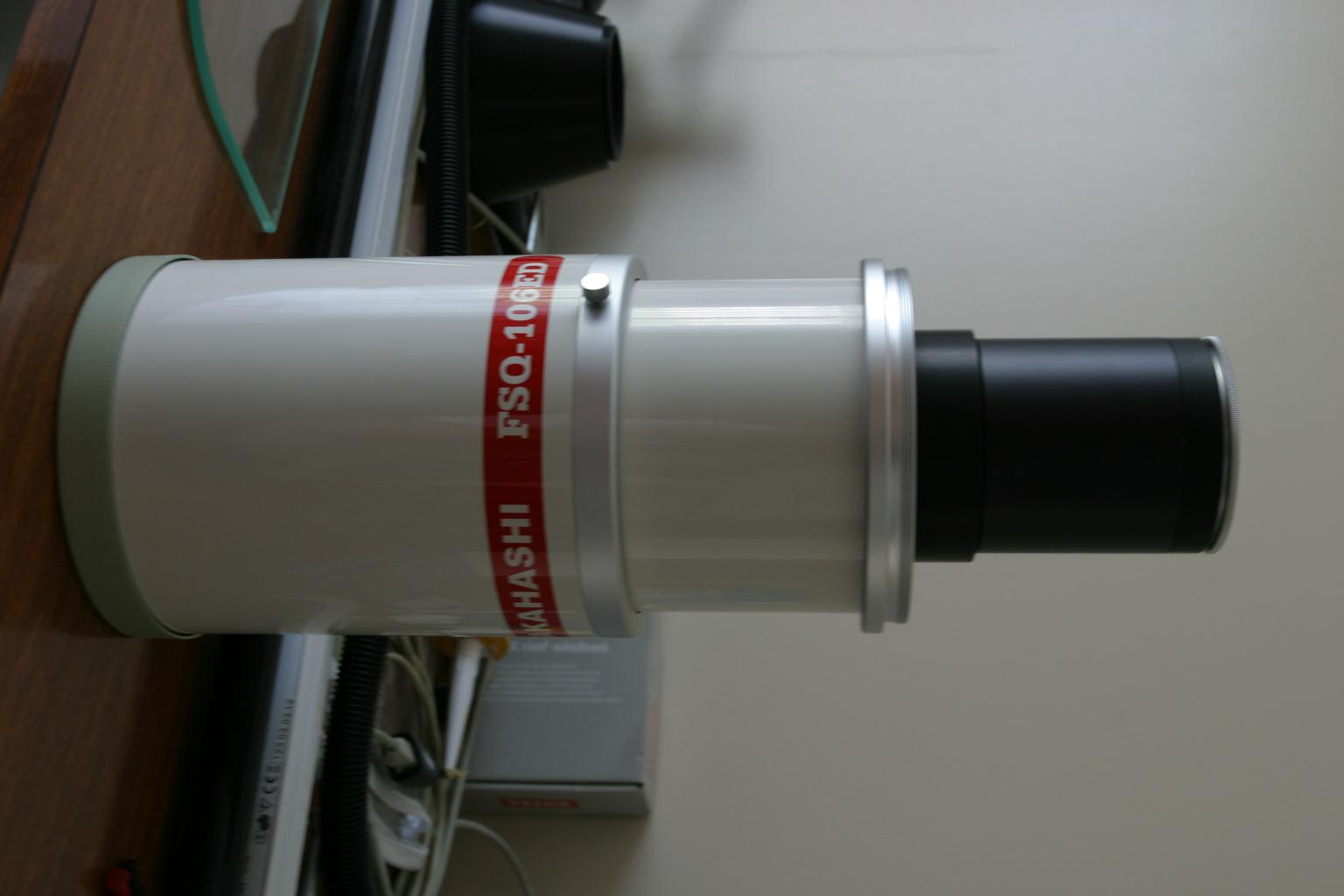

  3. Ce qui reste de la lunette :308-1403201630.jpg

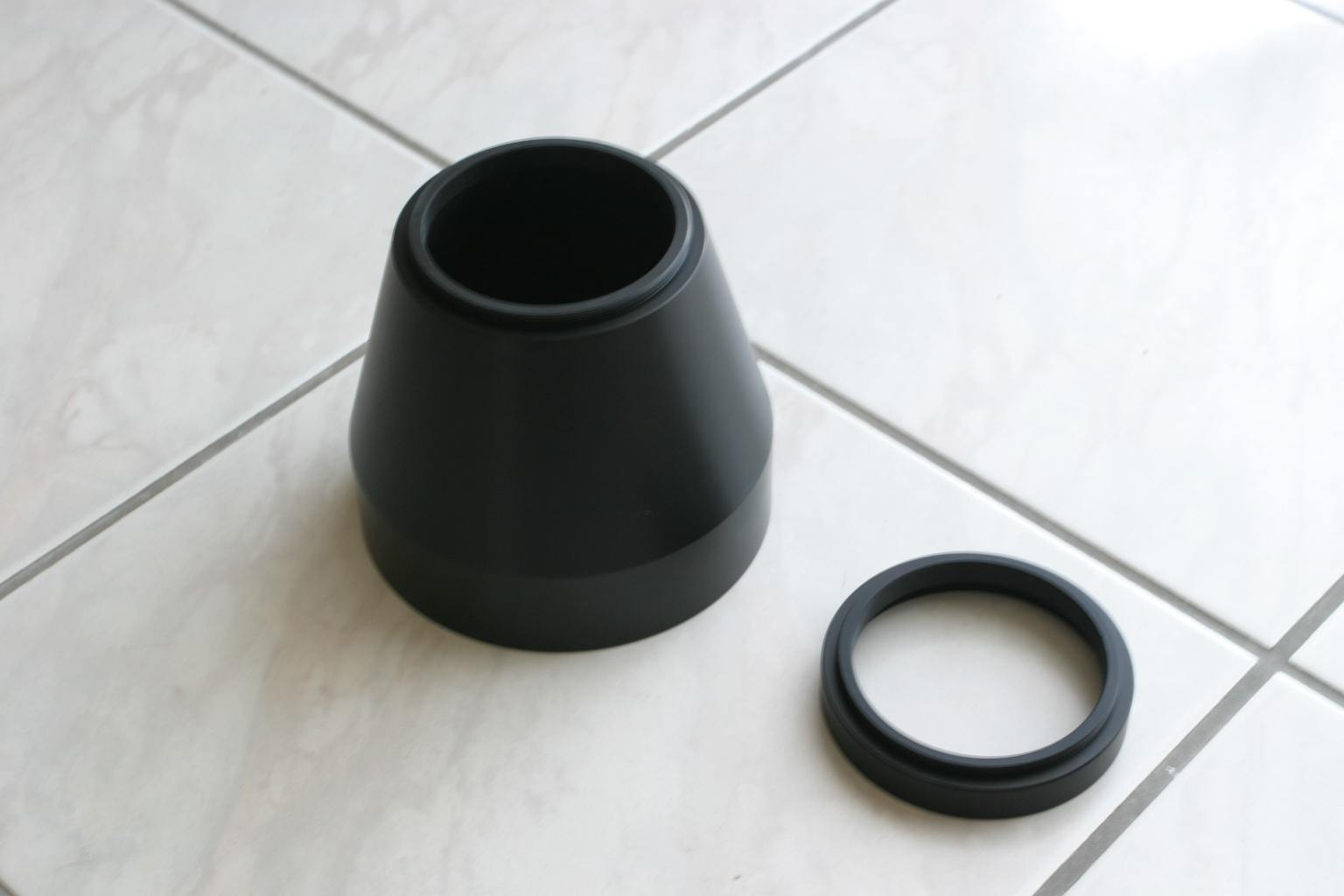

  4. Fabrication de la bague, en fait 2 bagues par Didier (Skymeca). Une pour arriver à la même distance que le PO d'origine rentré à fond, et une deuxième pour obtenir la mise au point à mi-course de l'ATLAS (pourquoi? pour préparer le futur et un éventuel changement de caméra) : 308-1403202385.jpg
  5. On remonte le tout!!!! La grosse bague en forme de conne, la bague d'ajustement, l'ATLAS, le diviseur optique, la roue à filtre, la caméra, la caméra de guidage, les anneaux.....

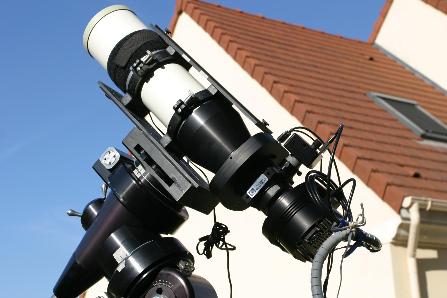

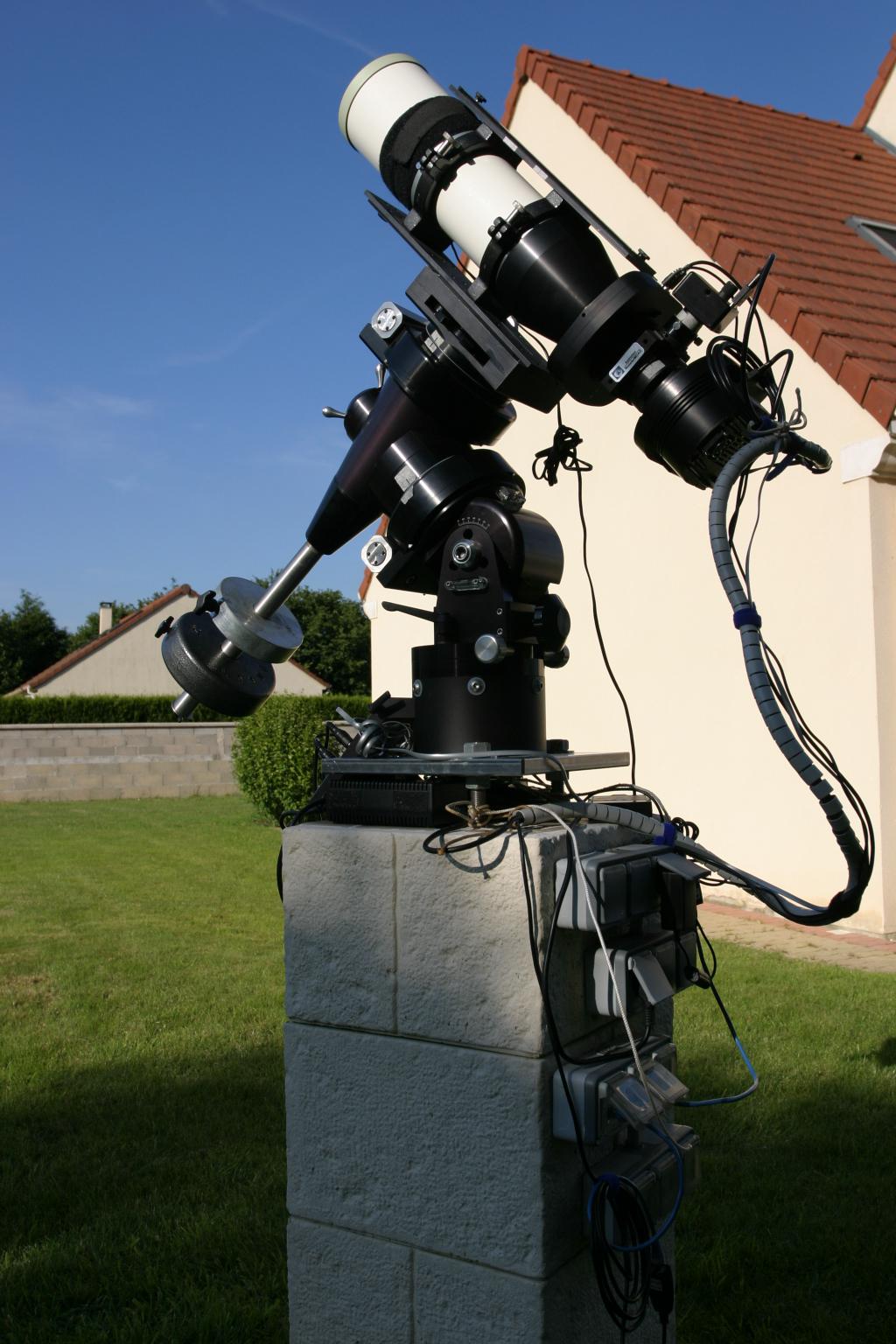

Le setup entier avec le pied colonne la monture : 308-1403198893.jpg
Avec une platine faite aussi par Didier... celle qui brille et sur laquelle repose la monture.
Bilan:
  • Plus aucun jeux!
  • Pour info l'ATLAS on à l'impression que l'on égorge un cochon quand on fait la mise au point!!
