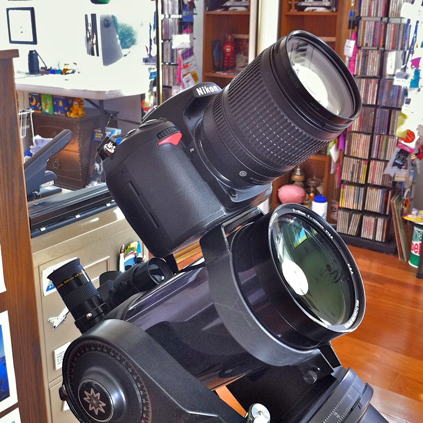

Concernant l'astrophoto, au pire je possède une petite cam' modifiée mais c'est vrai que je voudrais bien pouvoir utiliser le reflex. J'ai pu voir sur la notice qu'il était possible de monter un reflex sur la monture (voir la pièce jointe).

La photo longue pose ne marchera pas (rotation du champ), sauf si la monture peut se mettre façon équato:
Cela m'a l'air franchement casse-gueule!
Patte.
Modifié par syncopatte
Cela dépend de la focale de l'objectif si on peut se permettre 30 secondes...
Avec un grand angle ça passe, avec un télé pas.
Patte.
Oui en effet c'est comme cela que ça peut se mettre façon équatoriale, et oui ça à l'air casse gueule :/ après j'imagine que c'est conçu pour tenir un minimum :)
