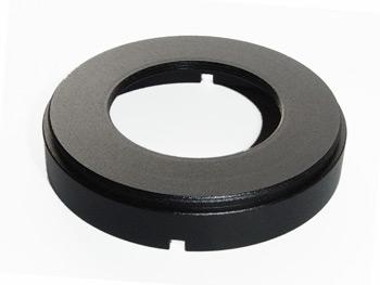

Question vraiment trop bête:
Quelqu'un a t'il déjà utilisé ce réducteur/adaptateur pour filtres 1,25?
Disponible ici a 20€: http://www.teleskop-express.de/shop/product_info.php/language/en/info/p4985_TS-Adaption-von-1-25--Filtern-an-2--Filtergewinde.html
Est ce que ça a une incidence sur l'observation?
Je reviens sur l'utilisation de cette bague:
A pars le vignetage, cette bague a t elle une influence sur le champs et comme j'imagine que oui (sinon il y aurait des 30 et 40 mm en 1.25") , peut on evaluer la perte de ce champs.
Non, au milieu il n'y a pas de pertes. Rien (j'en ai un, et je l'ai déjà utilisé sur un Ethos 21mm rien que pour voir).
S'il n'est pas trop loin du pan focal, les premiers 25mm de diamètre du champ seront identiques, mais le reste risque d'être très "combats de noirs dans une grotte profonde, une nuit sans lune".
Et on a bien des 40mm en format 1,25" avec un champ de 40°.
Merci, j'avais oublié qu'il existait des oculaires avec un champs inférieur a 68 ° :rolleyes:
Bon , l'idee sous-jacente a ma question etait d'utiliser cette bague et le filtre sur un 40 mm à 68°... mais dans le cas ou le champs resultant soit quand meme significativement plus important que celui de mon pano 24mm .
Le pano a un champ sur mon 300/1200 de 1°2, un 40mm un champs de 2.3°.
Si a la fin le champs du 40 mm utilisable est inferieru a 1°6, cela ne vaut pas la peine :confused:
Non, rien à faire: le Pan 24mm à déjà le champ maximal d'un oculaire 31,75mm (enfin, à l'exception des 35mm Japonais style Masuyama comme le Celestron Ultima et le Orion Ultrascopic, mais ils 'trichent' et le champ à l'extérieur est vignetté).
