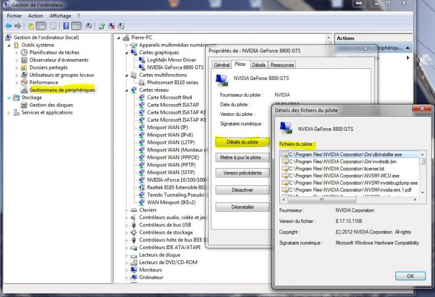

Sinon avant de tout désinstaller tu peux repérer où sont enregistrés les fichiers du pilote SBIG en suivant le surlignage de la capture que je t'ai faite ci-dessous (j'ai pris pour exemple ma carte graphique).
Dans l'idée, ce serait de noter l'endroit où sont stockés les fichiers du pilote et une fois désinstallés proprement tu vas vérifier dans les répertoires concernés si les fichiers ne sont bien plus présents ! S'il en reste, ce qui est souvent le cas, tu les supprimes à la main.
En revanche je te conseil de ne pas supprimer ce qui se trouve dans System32 ni dans SysWoW64 car ce sont des répertoires systèmes... Après si c'était pour moi j'en déduirais que les fichiers commençant par Nv sont dédiés à Nvidia donc je les supprimerai.... Il faut aussi faire attention que les fichiers ne sont pas partagés avec un autre composant matériel. Si je prends mon PC, la carte mère possède un chipset Nvidia et son pilote se trouvera aussi dans System32 et SysWoW64... donc être très prudent et si besoin n'hésites pas à faire un point de restauration système pour te permettre de rebondir :)
Je sais que c'est un peu dur à digérer comme post mais mieux vaut être prudent ;)
