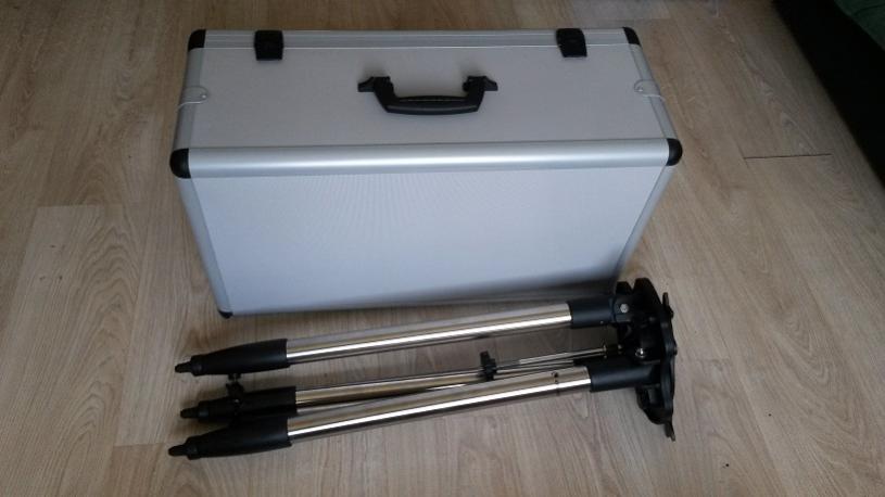

Salut à tous,
Je suis tout nouveau et j'ai fait ma présentation juste avant...
Comme vous je souhait(er)ais me lancer et ai fait ma première commande... Caramba, raté. Je vais partager mon expérience et je vais requérir humblement l'avis des bons.
récit d'une catastrophe...
Comme vous, j'ai pris le temps de lire plein d'articles, pseudo conseils et tests pour choisir mon premier matos. Résultat, avec un budget de base de 300 E, je me suis retrouvé avec un Omegon 150/750 sur un EQ3. Après 5 jours de test, j'ai profité de ma clause de révocation et j'ai retourné tout cela... catastrophe.
Avant de me mettre la moitié de la population à dos, je vais expliqué pourquoi ce matériel ne me correspondait en réalité pas du tout et vous demander conseil.
Je dois être beaucoup trop nerveux et attaché à la haute précision pour ce type de matos (je suis enseignant de physique dans une école de micromécanique et horlogerie). La course du porte oculaire n'était pas régulière (quand on a déjà fait de la lame mince, on pleure) et le pied (malgré ce que l'on veut raconter) vibre énormément. Je voulais tout faire du premier coup avec un budget restreint... oublie ça gamin!
Alors voilà, j'ai besoin de vos avis et je vais vous fournir mes critères de base (inspiré du questionnaire).
Comme tout débutant, je voudrais tout observer, planètes et CP. J'habite une petite ville mais peut rapidement me trouver dans un endroit sans trop de pollution lumineuse. J'aimerais pouvoir déplacer assez aisément le matériel. Même si j'ai pas mal de vacances, je veux pouvoir me faire des petite sessions rapides. "ah tiens le ciel est dégagé, hop je sors le matos et j'observe une petite heure, demain boulot":confused:. J'habite au 2e étage sans balcon... donc matériel plutôt compact. Ensuite la monture... AIE AIE AIE. Je bien pigé le fonctionnement d'une équatoriale manuelle, mais cela ne m'ira pas. Je crois que je suis trop impatient, stressé, nerveux, pour prendre le temps d'une mise en station manuelle en fait... Un exemple commercial : le système light switch goto d'un ACF meade m'attirerait fortement. Attention, je ne sais pas ce que ça vaut... mais un engin qui se règle tout seul et que me permet de voir ce que je veux en un clic... wah, je clique sur j'aime! Vous me suivez toujours? je sais c'est long...
L'astrophoto? j'aime aussi. Par contre j'ai bien pigé que c'est très cher... si je peux prendre un souvenir de saturne avec mon reflex, cool! (j'ai un nixon D70, je sais ça ne le fera pas, mais mon beauf possède un canon eos 7d, mieux?) je suis content.
De plus, j'aimerais pouvoir observer la division de cassini, les lunes de jupiter, quelques galaxies ou amas et voir quelques chose...
Le budget? 300 E, je déconnais en pensant aller loin avec ça. J'ai arrêté de fumer et comme m'a dit ma chère et tendre : " avec le temps que tu passes sur tes émissions, sites, livres, etc... achète un truc correct! Donc tout compris, oculaires, barlow, scope, pied, etc... allez, 2000 Euros soit une bonne année de cigarettes! Mais je veux un truc de très fiable, solide et précis...bon il me faudra encore 3-4 mois pour avoir la somme. Ah oui, comme j'ai de la famille aux USA et que tout est nettement moins cher là-bas, je pourrai même peut-être voir plus haut...
Alors messieurs, dames du forum... Qu'est-ce qu'on peut avoir de bien pour ce prix là?
merci d'avance et excusez-moi pour le temps perdu.

:) bonsoir,
pour moi, ta photo résume bien tout l'esprit astram: léger, désinvolte, mobile ... et l'univers est à toi ;) (manque que la p'tite chaise d'observation genre walkstool ...)
