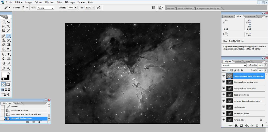

Après j'ai testé différents réglages et autres fonctions ainsi que des scripts Astronomy tools, tiens d'ailleurs je vais mettre une capture d'écran de Ps....
Hop la voila
