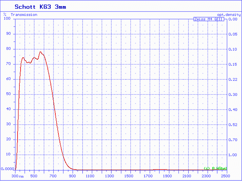

De colère j'ai commandé un bout de kg3 de chez schott ici : http://www.stockoptics.com/filters/short-pass-filter.html
Je vais balancer ça dans le fond du fût, et je verrai bien ce que ça donne... à suivre ...
et bien ça donne une image verte toute plate, on dirait de la lumière blanche... avec les protu sans détails rouges. C'est très vilain ! et trop lumineux ... Comme quoi il ne faut pas n'importe quel KG3 ...:confused:
Je verrai sur la 150 ce que cela donne ...

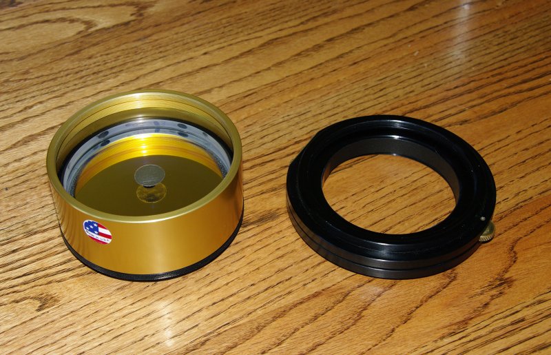

J'ai simplement dévissé la bague qui retenait le filtre ITF d'origine, et j'ai sorti ce bout de verre d'ITF.
Dans ce fût j'ai placé la rondelle de KG3. Evidemment, elle est simplement posée, non tiltée... et elle n'est pas dans l'emplacement de l'ITF vu qu'elle fait 25mm de diamètre; elle est posée sur le dessus.
Ce KG3 n'a pas de traitement particulier pour cette application, je me suis contenté de prendre un kg3 basique.
J'ai fait un autre essai très marrant en terme de résultat : remplacement de l'itf du pst par celui du RC de mon bf15 ... et bien l'image résultante est "psychédélique" . Je me retrouve avec un soleil orange pale tirant sur le rose, avec des touches de vert de ci de là ...
Enfin j'ai remplacé ITF de mon pst par l'ITF de mon ancien PST (:cry:qui est hs) et là c'est magique, le soleil retrouve beaucoup de peps. Je pense que ce filtre là est moins endommagé que celui de mon pst actuel tout simplement.

pour l'essai du KG3 j'aurai pu te le dire d'avance que cela ne marcherait pas...
En effte sur les PST, contrairement au solarmax, il n'y a aucune filtration des longueur d'onde avant le rouge (c'est entre autre le but de ce filtre rouge à l'avant des SM)
La bande passante des BF de laisse passer une bonne partie dans le vert. Du coup quand tu retire l'ITF rouge qui bloque les IR + les longueurs d'onde avant le rouge, et bien ton soleil est rouge+vert=vert de part la sensibilité de l'oeuil.
Pour remplacer cet ITF, voici les solutions existantes sur le marché:
le plus économique : KG3+filtre rouge profond voir Ha
Dans le même genre mais plus sécuritaire : le KG3 dielectrique de Beloptik+filtre rouge profond voir Ha
Le plus simple et pas plus chère : filtre Maier qui est une copie des ITF de coronado avec filtration IR+longueurs d'onde avant le rouge
Dans ton cas, vu que tu as un ERF en amont de la modif PST, j'aurai tendance à dire qu'un simple filtre rouge profond suffirait à remplacer ton ITF (cette option présenterait en plus l'avantage d'améliorer la transmission en Ha....).
Maintenant en mettant un filtre IR en plus, c'est encore plus sécuritaire...
Ton expérience avec l'ITF du BF15 est surprenante : j'ai fait le même test que toi avec un résultat normal...
La bande passante des BF laisse passer une bonne partie dans le vert. Du coup quand tu retires l'ITF rouge qui bloque les IR + les longueurs d'onde avant le rouge, et bien ton soleil est rouge+vert=vert de part la sensibilité de l'oeil.

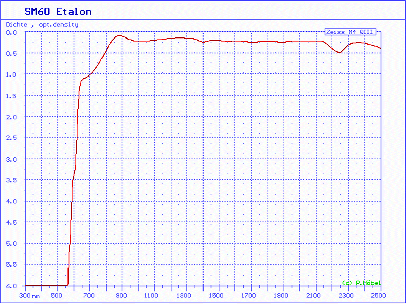

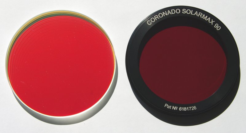

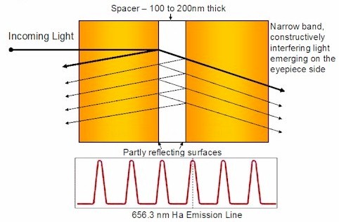

Petit rappel à tous, voici comment fonctionne nos chère coronado :
En entrée, un filtre rouge profond laissant passer les longueurs d'onde supérieure à 550nm :
Ce filtre est absent des PST
Ensuite le fabry perrot d'où sort un "peigne" de raie :
S'en suit L'ITF qui permet de supprimer les raies du peigne dans L'IR
Ici avec une belle marque d'oxydation....phénomène purement naturel puisque lié à l'humidité de l'air

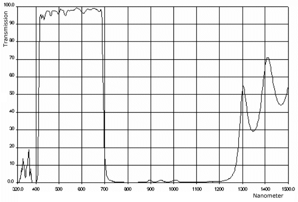

On voit que celui du KG3 est très différent : il laisse passer 60% du Ha contre 40% pour celui de coronado, mais surtout il laisse passer entre 400 et 600nm...d'où la couleur verte que voit Super quand il remplace l'ITF coronado par celui-ci
ATTENTION, les filtre IR cut pour la photo ne sont pas assez performant dans les IR lointains :
Et finalement le fameux (et couteux) BF qui ne prend que le peigne à 656,5nm et dans le vert si aucune filtration de l'ITF ou du filtre rouge en amont n'a été réalisée:

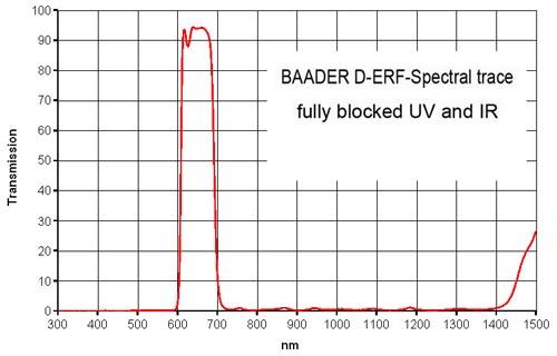

Pour terminer, une petite remarque sur l'erf baader :
De mon point de vu, ce filtre permet de bien protéger des IR le FP lors des modif PST, mais en aucun cas permet de supprimer l'ITF car sa filtration IR n'est pas autant performante...
Dans le cas de Super, il devrait lui permettre en complément de son KG3 d'avoir une bonne image bien "rouge" puisque l'erf filtre comme l'itf enter 300 et 400nm.
