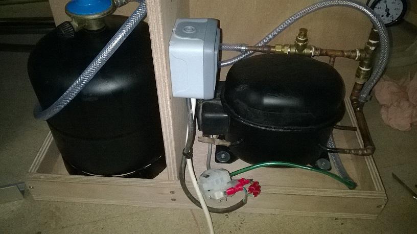

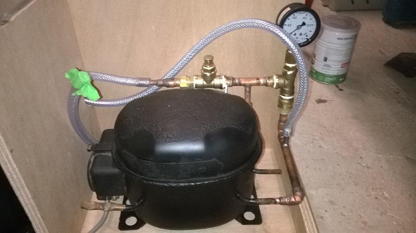

En vue de mon futur bricolage de dobson en carbone, aujourd'hui j'ai bricolé une pompe à vide avec un vieux compresseur de frigo et une bouteille de gaz (vide).
Reste plus qu'à installer le pressostat qui devrait arriver lundi.
Mais ça fonctionne aussi sans.

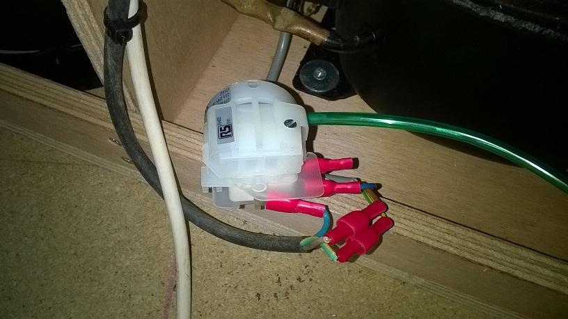

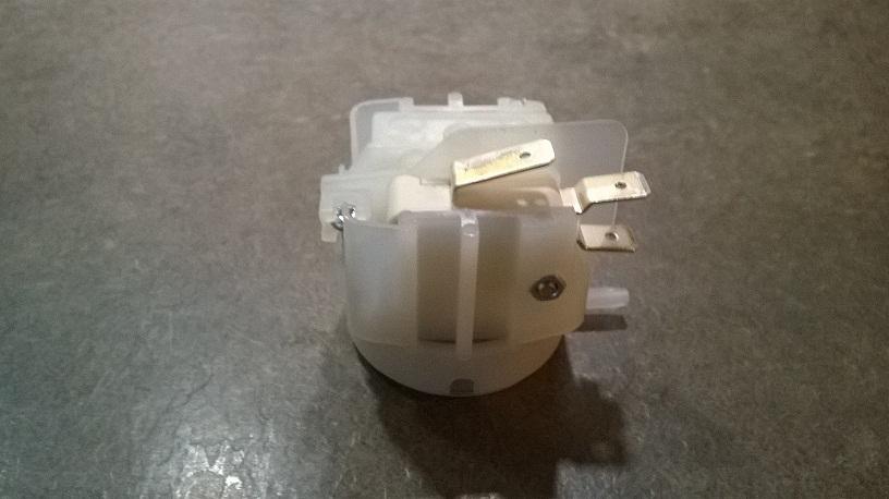

Le pressostat est arrivé, il est raccordé et j'ai ajouté un inter marche arrêt du système.
Ça fonctionne nickel, dès que la bonne pression est atteinte le compresseur se coupe et repart automatiquement pour qu'il y est toujours la même pression.
Cela évite au compresseur de tourner en permanence, sinon il ne ferait pas long feu le pauvre.
Le pressostat est réglable. Une bonne petite pompe à vide pour même pas 40 euros.
