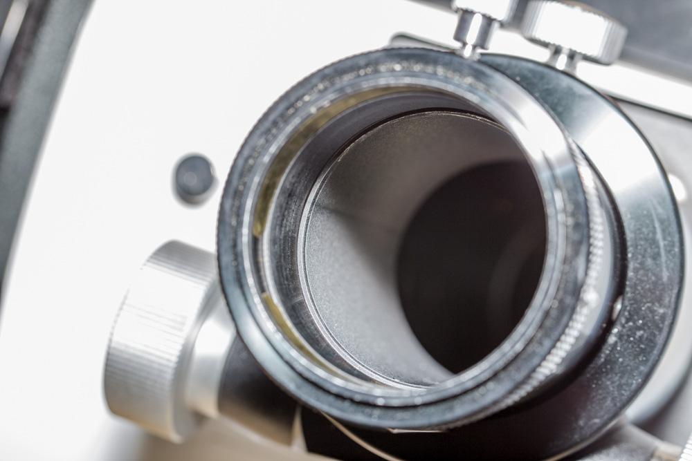

Il y a une partie filetée dans le tube du porte-oculaire de diamètre plus petit et qui empêche d'enfoncer l'oculaire jusqu'au bout ...
Après vérification, je me suis aperçu que tous mes oculaires 2'' ont le même problème mais cela ne me gênait pas car la MAP restait possible.
Je pense que vous allez me proposer de remonter le primaire de quelques millimètres mais est-ce normal de ne pas pouvoir aller en butée alors que je peux le faire sur mon Newton SW 200/800 ??? :?:

...Il y a une partie filetée dans le tube du porte-oculaire de diamètre plus petit et qui empêche d'enfoncer l'oculaire jusqu'au bout ...
Parles-tu d'un filetage à l'intérieur du diamètre en 2 pouces ?
Si oui, en haut ou en bas du tube ?
Est-ce que l'adaptateur (2") / (1"1/4) bute lui aussi sur ce filetage ?

en bas du tube, en haut c'est lisse et la jupe glisse sans problème.
L'adaptateur ne bute pas car il est moins profond que la jupe.

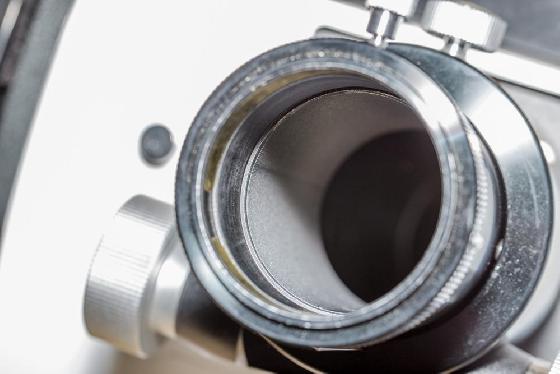

La partie grise est la partie filetée ? ou striée ? En tout cas qui m'empêche de l'enfoncer complètement. J'ai donc le même souci sur le UWAN 28 mm
oui c'est un peu dommage cette histoire d'usinage anti reflet pas au diamètre, du coup l'oculaire n'est pas serré au bon endroit, il pourrait éventuellement se mettre de travers...
- tu refait usiner le tube du PO pour pouvoir rentrer l'oculaire correctement
- tu trouve un correcteur de coma qui rentre bien et tu le laisse en place (ce ne sera pas superflu avec l'ethos, mais attention à l’équilibrage du dob)
- tu change de porte oculaire
- tu démonte ton tube de PO, et tu le modifie à la dremel ou autre outil, pour enlever les quelques mm de matière qui te gènent
- tu descend le primaire de quelques mm et tu vis avec, c'est le moins cher de loin et peut être acceptable, vu que tu avait l'air content de l'image de M13 et M10-M12, autant continuer comme ça...
- tu remonte le primaire de quelques mm et tu vis avec, c'est le moins cher de loin et peut être acceptable, vu que tu avait l'air content de l'image de M13 et M10-M12, autant continuer comme ça...

Pas vraiment un problème. Le seul hic c'est que du coup il serai judicieux de lui recoller un coup de peinture noir mat a près usinage mais bon... Moi je le repeindrai même pas, faut arrêter de maltraiter les mouches... :be:
L'opération te coutera juste un nagler 7... :be:
Sans rire, j'ai pas encore le budget mais il m'intéresse bien.
