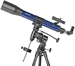

Je suis d'accord tous tes liens propose des instruments d'un goût douteux.
Il vaut mieux partir sur des valeurs sûr:
Comme la Skylux 70/700:
Avec un peu de patience cela se trouve chez (Aldi où Lidl?) je ne sais plus.
Bon ciel lunaire à toi
