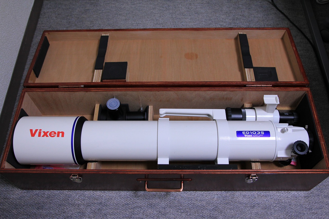

Fonce vers la takahashi ! Tu ne regretteras pas ! Et j'ajoute aussi que la vixen 103ED (mais elle n'est pas donnée non plus la nouvelle) est excellente ! J'ai observé des années avec cette lunette formidable.

La Vixen a l'air très bien également, mais c'est un doublet non ?
Je souhaitais partir sur un triplet compte-tenu de la destination vraiment photo de l'instrument...

Perso les étoiles les plus fines que j'ai vue jusque là avec une 100mm sont avec l'Astrotech 106. (devant la taka FS102 par ex) La cousine de l'APM107, les deux étant inspirées de la LZOS 105 F6.5 calculées par TMB.
Donc il y a moyen d'avoir d'excellent résultats avec des optiques asiatiques, si elles sont bien contrôlées. Coté mécanique le barillet est bien fait, compensé en température. Coté PO, c'est pas mal après réglage, mais ça reste en dessous du feather touch.
La FC100, c'est celle que j'avais regardée au départ, mais apparemment pour la photo le porte oculaire est limite et autant prendre directement la TSA. De ce que j'ai compris, la FC100 est un instrument léger plutôt conçu à la base pour du visuel.
La FC100 DF est aussi conçue pour la photo. Son porte oculaire est différent de la version DC dont le porte oculaire en effet est plus léger.
