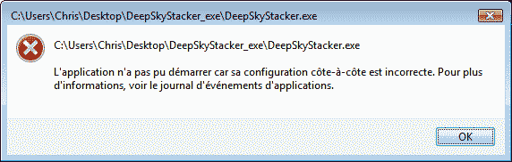

J'ai donc tenté d'installer Deep Sky Staker sur mon fixe, également sous Vista mais en 64 bits, mais là problème :

Ca m'était arrivé une fois, tu as du installer/désinstaller une nouvelle/ancienne version de net Framework ou d'un redistribuable c++ et ca a créer un problème, donc sous vista toujours si mes souvenirs sont bons il faut que tu ailles dans ajout/suppression de programmes et réparer l'installation ou restaurer l'installation du net frameworks ou C++ redistribuable.
Et si ca ne marche pas tu créer un point de restauration en ayant pris soin de redémarrer avant auquel tu auras pris soin de redémarrer ensuite pour que les écritures registres soient definitives, et tu restaures un ou plusieurs point de restauration antérieur avant la dernière installation des net Framework ou des redistribuables C++ ca devrait résoudre le problème (et la faudra réinstaller le programmes qui créer le problème) , si le problème n'est pas résolu tu revient a ton point de restauration initial et faut demander de l'aide sur un forum (mi)crosoft :be:.
En fait l'erreur vient d'un log ou une dll manquante qui pendant l'Install est mal écrit ou effacé par mégarde.
En tout cas pour ma part le problème a était résolu comme ca ;)
Bonjour Christophe,
Une petite recherche Google et voilà ce qu'il en ressort :
L'erreur "configuration côte à côte est incorrecte" est toujours due à un manque de code dans l'ordinateur. Mais pas moyen de savoir lequel. Il faut donc mettre à jour windows et installer une à une toutes les versions de redistribuable c++ et toutes les versions de framwork. et redémarrer le pc jusqu'à ce que le programme fonctionne.
Donc moi je te conseil plutôt de faire les mises à jour de Windows Vista ;-) (Windows Update) il doit y avoir une Kb correctrice de ce bug car c'est Windows qui bug et pas DSS ;-)
Un système d'exploitation opérationnel et celui qui sera à jour, donc je ne te préconise pas de passer par la restauration système.
Merci à vous. Ca m'a saoulé cette histoire. J'ai désinstallé un par un tous les C++ et aucun changement. Finalement j'ai recommencé un téléchargement de l'archive (chose que j'avais déjà faite) et là je n'ai plus eu le même exécutable et ça a marché. Bref, merci à vous ;-)
