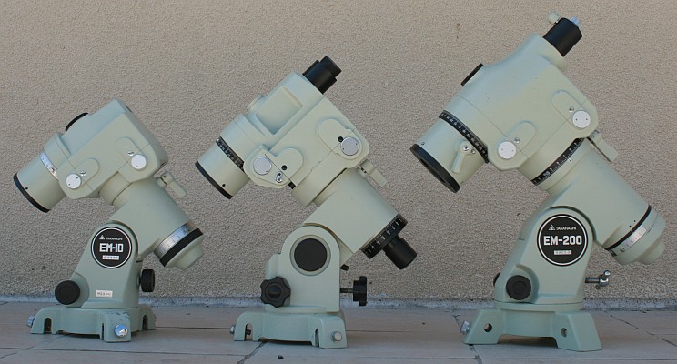

Personnellement, j'ai eu en même temps
-EM10
-EM200
-mizarEX (intermédiaire entre les 2 voir : comparaison EM10/200/Mizarex ou mizarex)
Mewlon210 et FS128 dessus avec bino denkII et mise au point JMI sur le µ210.
Pour faire du visuel, de l'imagerie planétaire l'EM10/11 suffit très largement SI l'on prend tout de suite un trépied d'EM200 massif autrement plus stable (ou modèle le modèle géoptic genre pour EM400 si on veut une version "réglable"). L'ensemble est alors ultratransortable. On peut porter du salon au jardin l'ensemble EM11/µ210 complet (Bino+RC2"+MAP JMI) d'un seul coup sans trop forcer. GENIAL.
Avec l'EM200 c'est difficile ce qui impose un démontage. Concrètement, l'EM200 n'était jamais utilisée (revendue rapidement) car trop lourde, longue à mettre en place vs EM10.
Si j'avais pu revendre la mizarEX aussi facilement que l'EM10, c'est l'EM10 que j'aurais conservée.
Là ou l'EM200 prendre le dessus c'est si l'on veut s'initier un jour dans l'imagerie CP, mais pour du visuel/imagerie planétaire, EM11+trépied rouste, le rapport emmerdement/plaisir est sans appel en faveur de la petite mais costaude EM11.
D'occasion, dénicher une EM11 c'est possible et le prix est alors tout doux !
-EM10
-EM200

Concernant l'EM10 ou 11, moi je suis moins fan de cette monture, le viseur polaire nécessite un abaque, la barre de contrepoids se visse et ne rentre pas dans la monture, le trépied d'origine est assez mal conçu et pas assez stable. En occasion, comparée à une EM200 elle reste chère (ya à peine 300-500 euros d'écart).
La meilleure affaire en occasion ça reste l'EM200.
