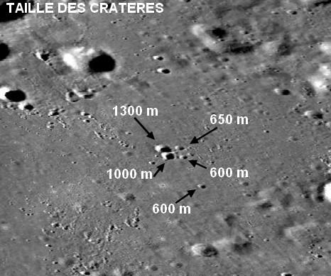

Le petit doublet (triplet) de cratères qui servait de critère de résolution (voir : http://www.astrosurf.com/ubb/Forum3/HTML/017403-2.html est maintenant devenu un quadruplet.:) A noter que contrairement aux croyances il ne peut pas être séparé car ces cratères se touchent comme le montre cette image de LRO.

Une photo avec la taille des cratères.

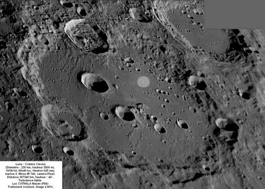

Et pour ceux qui ne trouverez pas le quadruplet c'est la zone claire sur cette image.

Je vous ai rajouté une image avec la taille des cratères je vous laisse juge de la résolution.

J'ai rajouté une vue de Clavius avec la zone où se trouve le quadruplet pour ceux qui les cherche.:be:
