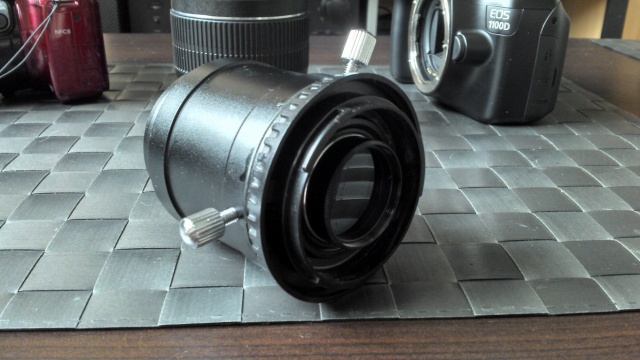

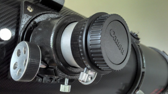

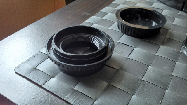

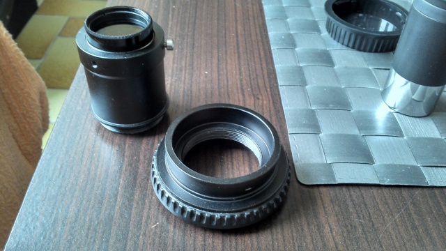

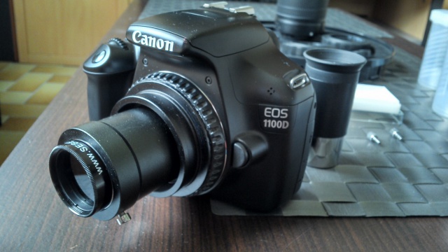

Quelques petites bricoles pour le réflex sans utiliser de bague T, juste le capuchon d'origine modifié avec des accessoires d'usage standard astro ... et le tout fonctionnel et MAP facile (de jour pour le moment)
Avec la possibilité de monter barlow et filtres ... voici quelques photos

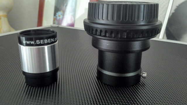

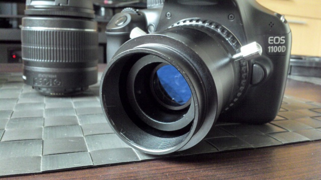

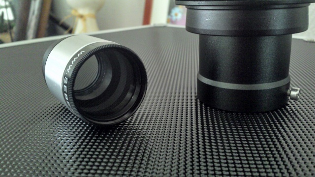

Le montage pour filtre et barlow :

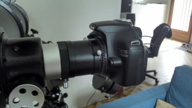

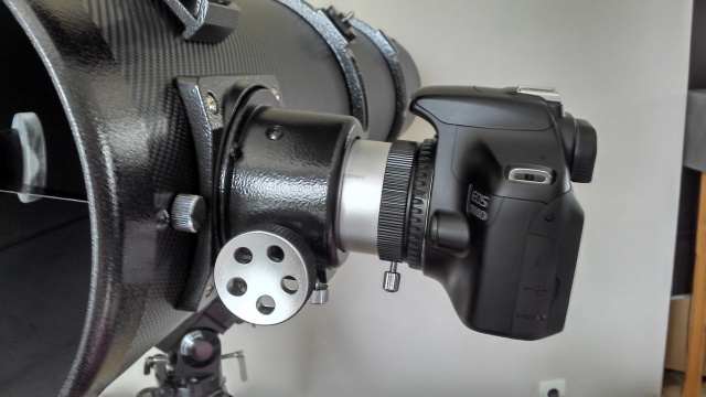

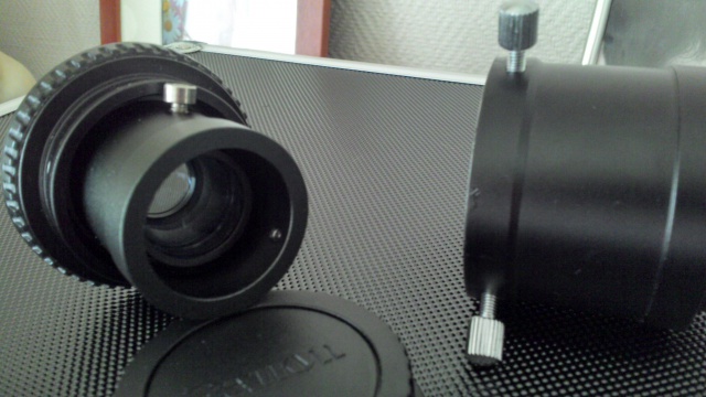

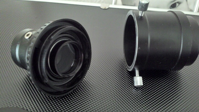

Le montage 2" au réflex avec la possibilité d'allonge selon les besoins ...

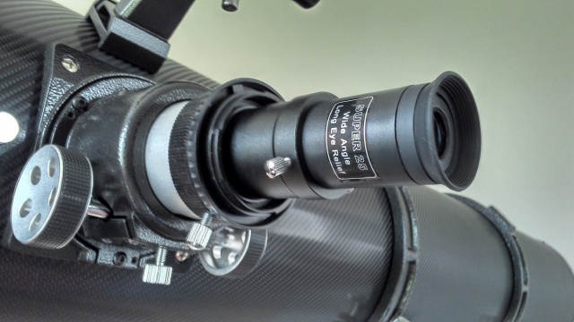

Ou en standard pour le visuel :

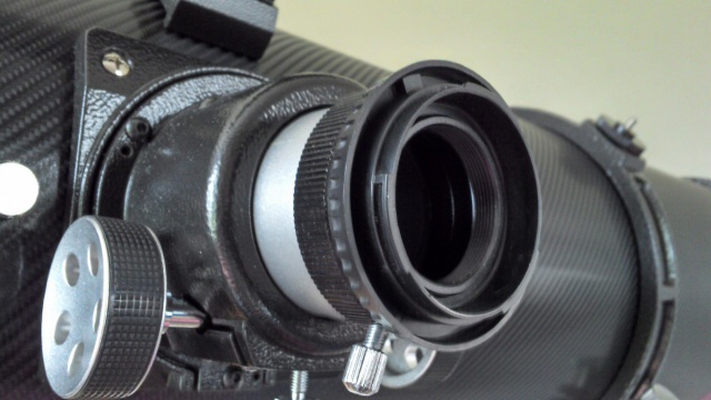

En mode réflective nuit ;) :

Je ne comprends pas bien la première photo. Il y a un filtre 31,75mm au bout mais aussi une vis creuse à 6 pans qui empêche de glisser tout ça dans un porte-oculaire. :confused:
Et puis une ouverture aussi faible doit donner beaucoup de vignettage?
Ensuite, est-ce que le capuchon d'origine en plastique n'est pas trop fragile? Avec une baïonnette en plastique j'aurais peur de retrouver l'APN par terre. :o
Oui à l'intérieur du porte oculaire inversé coulisse le montage filtre / barlow au choix, d'ou la btr de blocage ;) (les 3 premières photo te montre le montage) plus ou moins dans l'ordre lol
le capuchon d'origine est épais, fileté pour le montage et collé ... si l'apn tombe je mange mon chapeau lol

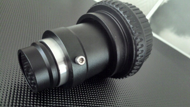

Voilà un petit complément uniquement ciblé sur le montage en barlow avec filtre en option (qui peut être intéressant si défiltrage du boitier) ... enfin je pense.
Ps : pas de vignetage sur les premiers test de MAP (champ complet et net à l'écran du canon)
