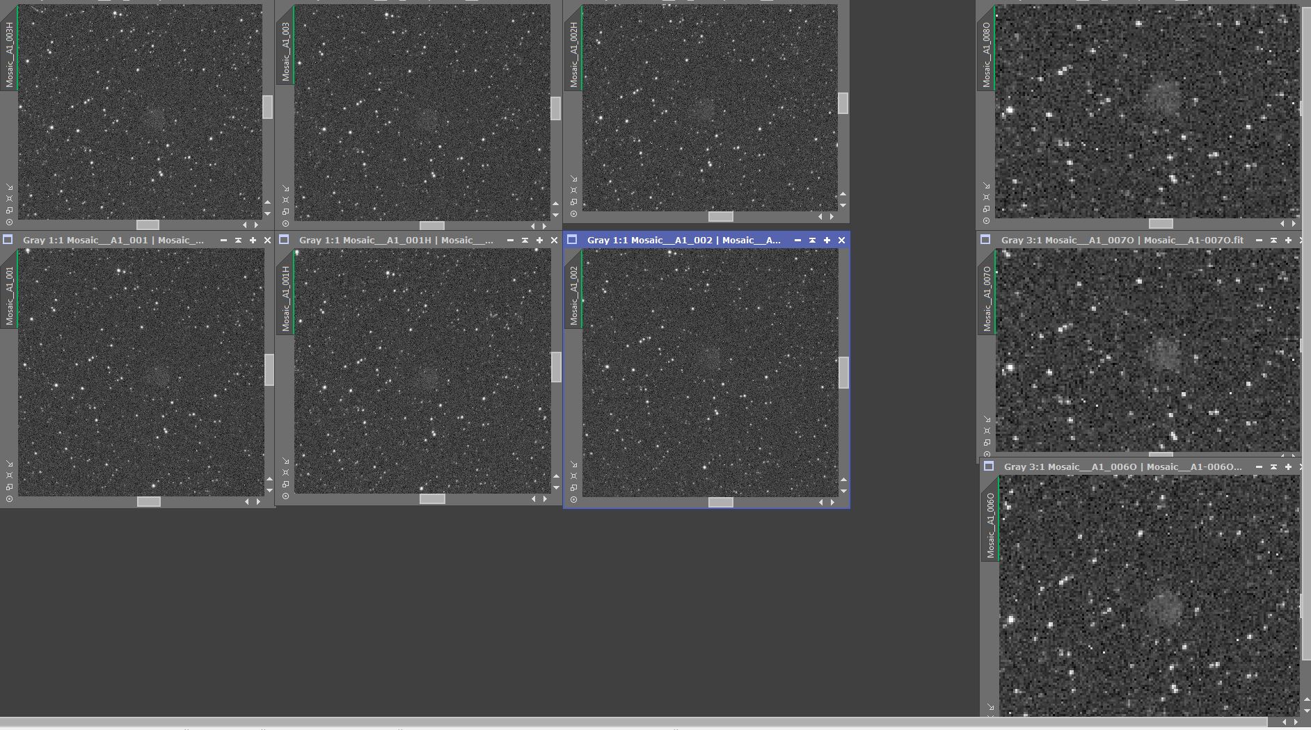

@grizli21, j'avoue que cela n'a pas été facile n'ayant jamais fais de mosaïques... Plusieurs semaines et tests et d'échecs jusqu'a hier soir !
Il fallait établir un protocole et avoir un résultat reproductible. Il y a les raccords mais aussi la distorsion de l'optique (Canon EF200) qui, si elle n'est pas corrigée, rend l'assemblage difficile et crée des défauts non acceptables au dela de 9 panneaux. Pour faire court :
-Prétraitement soigné indispensable.
-Alignement des images dans PixInsight sur une carte d'étoile synthétique et correction de la distorsion (a reproduire pour tous les panneaux)
-Import dans photoshop et assemblage avec PhotoMerge + correction de la distorsion résiduelle.
Il me tarde d'avoir les couches Oiii et Sii pour l'assemblage couleur. Ca va être fun aussi :D

Tu n'as pas essayé des logiciels d'assemblage panoramique de photo classique? Je pense en particulier à Hugin. Avec des photos d'étoiles, il faut indiquer manuellement les points communs entre photos voisines et ne pas utiliser la reconnaissance automatique mais ensuite, ça devrait faire l'assemblage sans trop de difficultés.

La correction de distorsion de Pixinsight a dû grandement aider. En cas de difficulté pour l'assemblage à proprement parler il y a aussi le process GradientMergeMosaic, je n'ai que brièvement testé mais ça semble pas mal.
