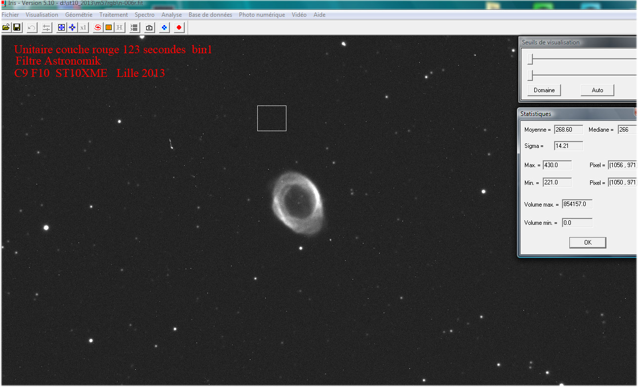

Pourrais tu mettre une brut de chaque couche , merci .
Voici quelques éléments, avec ou sans DDP :
Edit : j'ai des doutes sur le temps de pose en couche rouge Bin1, je dois vérifier sur mes notes, il doit etre plus important (123 secondes c'est le temps de pose en bin2)
Modifié par christiand
Bonsoir
Jp :
Tu étais au zénith ? On dirait que ta pollum est modérée.
Je suis en banlieue sous un SQM de 19.2 à 19.4 au zenith.
à F10, c'est moins rapide et le fond de ciel monte moins vite. Je suis à 1575 ADU pour 280 secondes de pose avec un bruit à 35 ADU. Donc le saucissonnage est suffisant compte tenu du bruit d'un offset (7 ADU).
