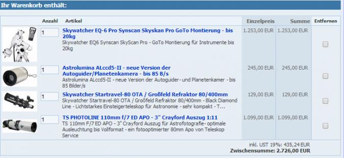

Apres simulation (a titre d'exemple) sa donne une idée, par contre je fais des recherches, mais je vois pas la différence entre la Synscan et la Syntrek ? :?:
Il nous resterai 300-400€ pour un APN... Je crois que je me rapproche de la bonne config!
En passant sur le EQ6, a la limite je crois que c'est pas plus mal de passer par une lunette pour l'autoG (sa sera plus facile pour trouver un point de guidage).

- QHY5L-II chez M42optics
- Canon 1000D chez mon père!
Total : 3120€ sans les ports
il est plus judicieux de prendre un 90mm ou 100mm et les filtres plutard ou resté dans cette base ?
Pour la batterie j'ai déjà ce qu'il faut.
Modifié par spawnx

Merci j'ai regardé çà hier soir et ce matin, donc là je vais passé commande ce matin ou dans la journée.
Donc sa serait çà:
- Skywatcher QE6 SynTrek - monture équatoriale avec trépied (pas de Goto, mais je pourrais le faire via le PC si je comprends bien) chez TS
- Cable EQdir chez M42optics ou TS ?
- TS PHOTOLINE Triplet FPL-53 SUPER-APO 80/480 chez TS
- Réducteur/correcteur de champ (je sais pas le quel mais je table sur 250€))
- TS viseur et mini-guide portée - ouverture de 50mm de focale 205mm chez TS
- QHY5L-II chez Tan14
- Il me manque un intervallomètre 40€ et l'alimentation batterie 40€
Il me manque aussi l'aplatisseur et sans doute des bagues de fixation, adaptateur sans doute ?
Total pour le moment : +-2760€ sans les ports
Modifié par spawnx
MAJ :be:
- Skywatcher QE6 SynTrek - monture équatoriale avec trépied (pas de Goto, mais je pourrais le faire via le PC si je comprends bien) chez unterlinden FAIT
- QHY5L-II chez Tan14 FAIT
- Canon 1000D chez mon père! FAIT
Modifié par spawnx
