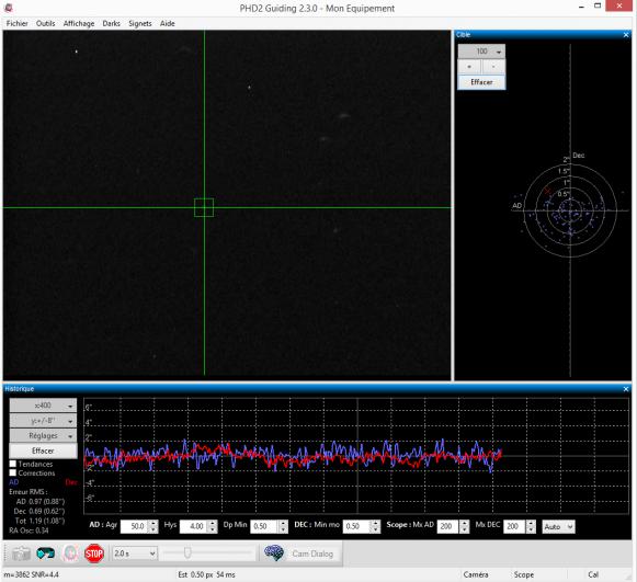

Quand la météo me l'autorise, j'essaies de paramétrer au mieux mon autoguidage afin de pouvoir amortir ma Moravian G2-4000 qui remplace mon vieux 350d.
Ma question concerne la courbe d'autoguidage, qui me semble pas terrible (environ +2" et -2" en AD) et j'aimerais bien avoir quelques avis éclairés. En effet, je teste différents paramètres AGR et HYS sur l'AD. Impossible d'avoir une courbe de suivi plus lisse que celle que vous trouverez sur l'image jointe. Guidage avec PHD 2.
Est-ce normal ?

C'est pas si mal que ça car c'est pas la valeur crête à crête qu'il faut voir mais la valeur moyenne (RMS) qui me semble pas si mal sur ta courbe.
Le meilleur test à faire c'est de shooter et de voir si tes étoiles sont rondes. Si c'est le cas, y a pas trop à se poser de questions.

comment sont tes étoiles de guidage? pas trop allongées?
Si tu as 0.8" d'erreur RMS, (ce qu'on voit en AD sur ton graphe) il te faudrait un échantillonnage de 1.6" par pixel pour que le guidage ne pénalise pas la résolution.
avec le réducteur tu as encore 1920mm de focale, c'est beaucoup. Il faudrait des pixels de 14.9µ pour donner 1.6" d'échantillonnage.
-> donc il faut travailler en bin 2 avec la CCD et ses pixels de 7.4µ
-> essayer d'améliorer au mieux l'AD qui semble un peu plus saccadé que le DEC, il y a des variations très rapides et nombreuses, c'est ce qui risque de te limiter. Il faut essayer de travailler finement sur l'équilibrage, ça peut parfois jouer.
Il faudrait presque gagner d'un facteur 2 sur le guidage pour exploiter toute la résolution du tube et fonctionner en bin 1 à un échantillonnage de 0.8" et guider à 0.4" rms. 0.4" rms c'est pas si simple, il faut peu de turbu et effectivement une monture bien réglée et à variation lente de l'erreur périodique.
Juste une remarque sur tes réglages : tu as mis 0.5" de déplacement mini en DEC et AD. (il me semble) ce qui est cohérent avec un échantillonnage large de 1.6", mais trop important si tu veux essayer de travailler avec le 350D ou la CCD en bin 1. (mais si tu reste en bin 2, ça devrait le faire avec cette monture)
Peux tu expliquer ?
Ici c'est bien la valeur RMS du capteur guideur . Il faut transcrire cet écart sur le capteur imageur qui n'a pas forcément le même échantillonnage.
En fait sur PHD2, tu peux renseigner la taille des pixels et la focale du tube guide, ce qui fait qu'on peut travailler directement en Arcsec maintenant (et il me semble bien que c'est le cas sur la capture d'écran, sauf erreur car pas très facile à lire...).
Du coup c'est plus facile à analyser quand tu connais ton échantillonnage du capteur principal. En pratique ça donne de bon résultats tant que l'erreur RMS est la moitié de l'échantillonnage du capteur principal. Au dessus l'allongement en AD se voit.
(en principe en DEC on compense juste la dérive de mise en station, ça doit être relativement plat. Par contre en AD on compense aussi et surtout l'erreur périodique, il peut y avoir des dents de scie. L'erreur RMS en AD et en DEC donne une bonne idée du résultat dans PHD2, plus facile que d'analyser la courbe au jugé)
Les étoiles de guidage sont très légèrement allongées à cause du diviseur optique, donc étoile de guidage pas au centre et il y a un peu de coma.
c'est la difficulté avec les schmidts cassegrains en bord de champ. Il faut voir si le guidage n'oscille pas dans le sens de l'allongement de l'étoile, ça peut arriver. On le voir sur l'image de l'étoile zoomée dans PHD2 : il met une petite croix à l'endroit du centroïde qu'il a calculé. On voit si la croix reste au même endroit (ce qu'il faut) ou si elle se ballade sur l'étoile (pas bon).

C'est parfait, bon choix.
D'autant que la SXV fonctionne en binning 2 dans PHD (en fait binning 2 en vertical seulement et 1 en horrizontal).
Je ne suis pas sur que tu puisses utiliser cette monture en binning x1.
Une solution est l'EQ8.
Une autre solution serait l'Optique Active. AO chez SXV.
Mais, tu peux te faire la main en binning x2 avec le KAI4022

Merci pour les conseils, je vais contrôler cette histoire d'image zoomée dans PHD et si il n'y a rien de spécial de ce côté là, je pense que je vais opter pour une EQ8, ce qui me permettra par la suite de faire évoluer mon instrument :)

L'Eq8 est en chemin pour la livraison. L'optique active sera probablement mon prochain achat :)
