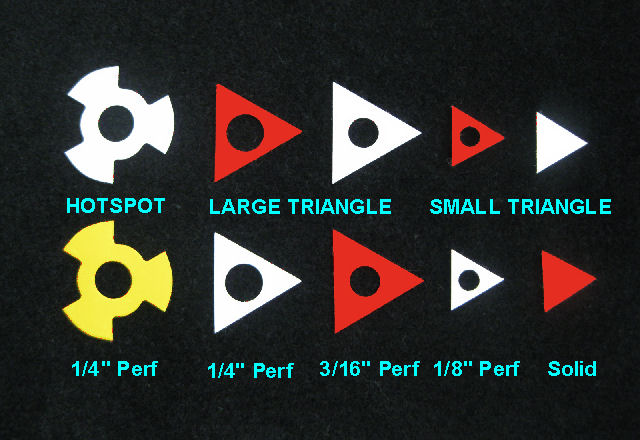

Il existe aussi une autre pastille non triangulaire qu'avait justement JF Gricourtet il disait que c'etait mieux que le triangulaire, je ne sais plus pourquoi... Quoi qu'il en soit, avec le temps, c'est un bon investissement car un bon dobson merite d'etre collimaté aux petits oignons...

La pastille "mieux encore que la triangulaire", la Hotspot:
Avec un autocollimateur, l'image renversée complète l'image non renversée pour donner un disque...

le système Cateyes dont j'imagine fait reference JF Gricourt.....
Faut pas croire que ça se fait tout seul, mais une fois qu'on a compris comment ça marche, je crois que c'est le système le plus precis qui existe et ça prend 5 minutes. compter encore 200 rorors si tu le trouves d'occasion.. et faut mettre une pastille en remplacement de celle de ton miroir (normalement triangulaire ...)
+1, c'est vraiment très précis, pour le catseye du moins. Il y a une nouvelle version de catseye le XLKP avec 2 trous, un dans l'axe et un légèrement décalé ce qui permet un alignement encore plus précis.
http://www.catseyecollimation.com/autocol.html#xlkfeatures
Le catseye, c'est très bien pour un télescope dont le support de secondaire est bien fait et permet une collimation précise avec des mouvement assez doux. Pas très adapté aux mécanique d'entrée de gamme avec une araignée souple et des vis de colim qui coincent.
Bien adapté aussi à une formule où il ne faut pas trop toucher le primaire. C'est le meilleur outil pour le mak newton par exemple : support de secondaire bien rigide (pas d'araignée mais un ménisque) et on ne touche pas au primaire qui doit rester bien dans l'axe du primaire et parallèle à celui ci pour avoir une bonne correction.
ah wwwwoui,,, c'est pour ça que c'est plus precis quune etoile de David... merci de l'explication

La pastille du primaire est bien une de celle ci, le triangle blanc avec un trou au centre.
