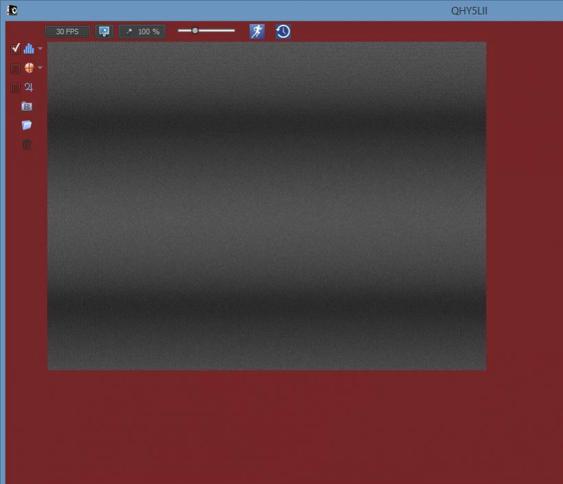

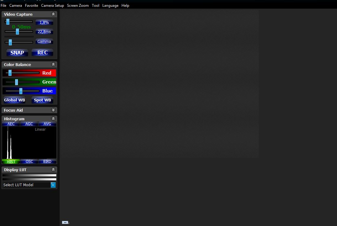

Salut à tous !
Je viens de recevoir ma QHY5L-II c et je viens de faire les tests comme indiqué par grizli21 mais malheureusement je n'ai pas une image exploitable.
Elle est plus ou moins noire avec des bandes latérales.
Testé avec Firecapture et EZPlanetary ?
Auriez vous une idée de ce qui ne va pas ?
Cdlt.
