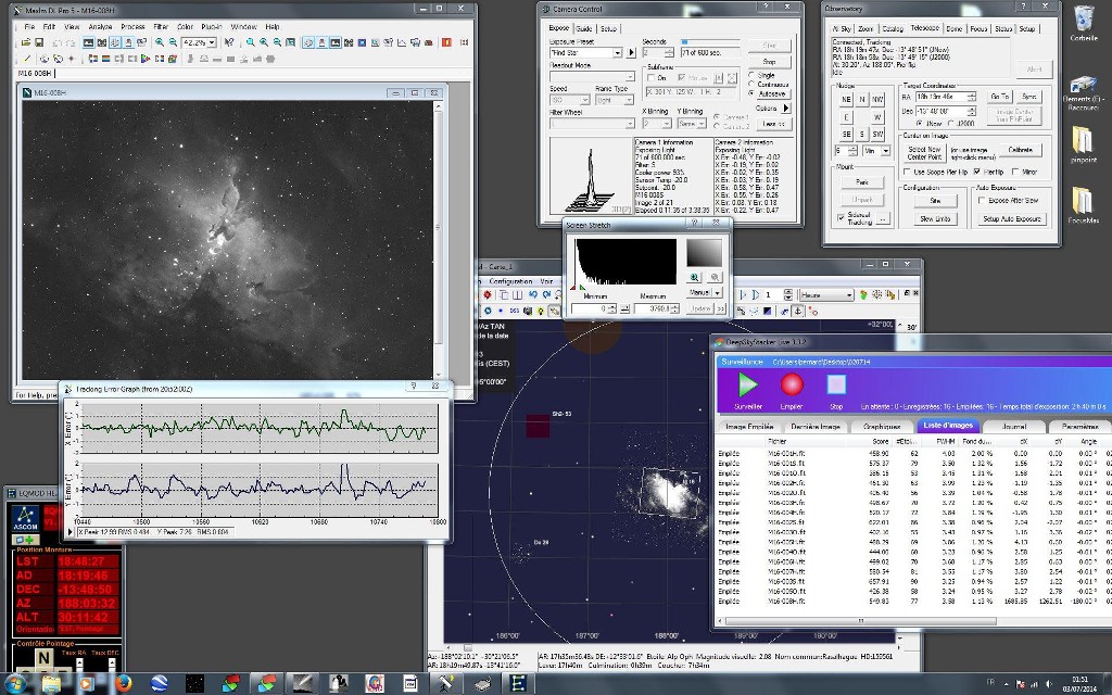

L'AZEQ6 est vraiment efficace. Une capture de l'écran de cette nuit à un moment ou la turbulence était un peu forte. En plus Maxim mesure le RMS pendant le dithering ce qui donne une valeur faussée. En moyenne les Rms sur la durée de la pose sont plutot autour de 0,3 pixels. Comme une américaine ou une japonaise mais 3 fois moins chère.
