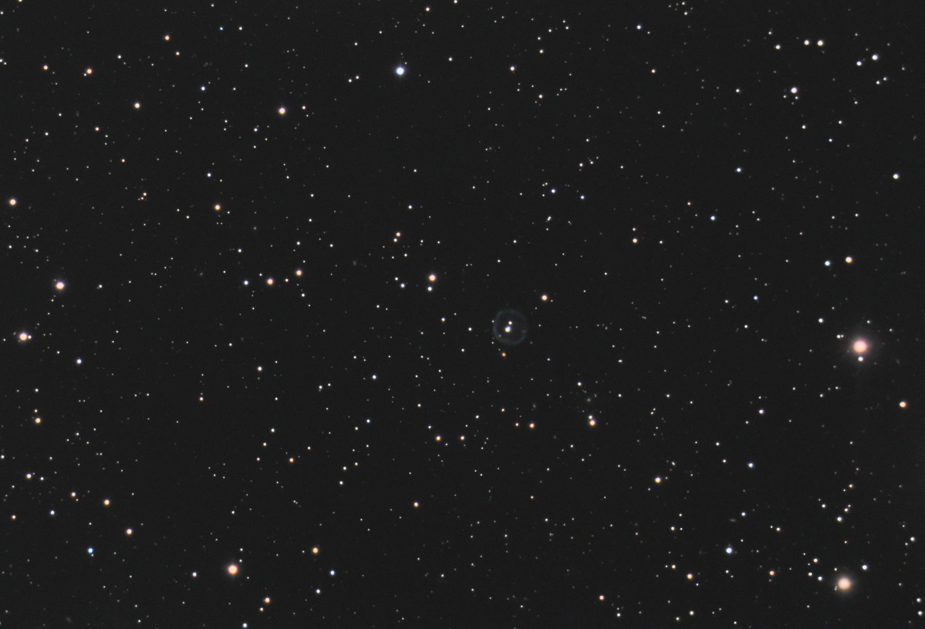

En Mars 2013 Jean Pierre nous présentait une cible atypique dans Hercule. Debusquer ces objets hors des sentiers battus était sa grande specialité. Je me suis souvent servi de ces "découvertes" en imageant ces objets à mon tour depuis le Noooord. Je pense notamment au "rectangle rouge" ou encore à la "clé de violon".
Kohoutek1_14 est une très timide nébuleuse planétaire, petit et faible objet de 45" d'arc de diametre et de magnitude surfacique à ... 23 :b:
Autant dire que c'est un bon challenge pour le cueillir.
Jean Pierre l'avait imagé depuis son balcon; sous son ciel pollué et avec un RC de 8". En dépit de ces conditions il avait obtenu quelque chose de correct.
Voici son fil :
http://www.webastro.net/forum/showthread.php?t=104950
Le C9 a pointé cet objet dernierement, sous le ciel calme du Nord plus propice aux faibles échantillonnages.
Les conditions restent idem aux précédentes prise de vues :
C9 à F10 & ST10XME
Monture G11 stepper sur trépied.

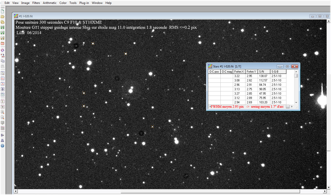

Le ciel était "optimum" : seeing de 1.6" d'arc sur préimage et 1.7 à 1.9 sur brutes de 280 à 300 secondes unitaires.
J'ai posé suffisamment (environ 120mn) pour sortir l'anneau.
Traitement Iris puis PS CS2 (version du site Adobe)
Kohoutek 1-14 est également référencé Pk45+24.1 dans le catalogue Perek kohoutek de 1967. C'est une classe 4 de magnitude apparente 15.1.

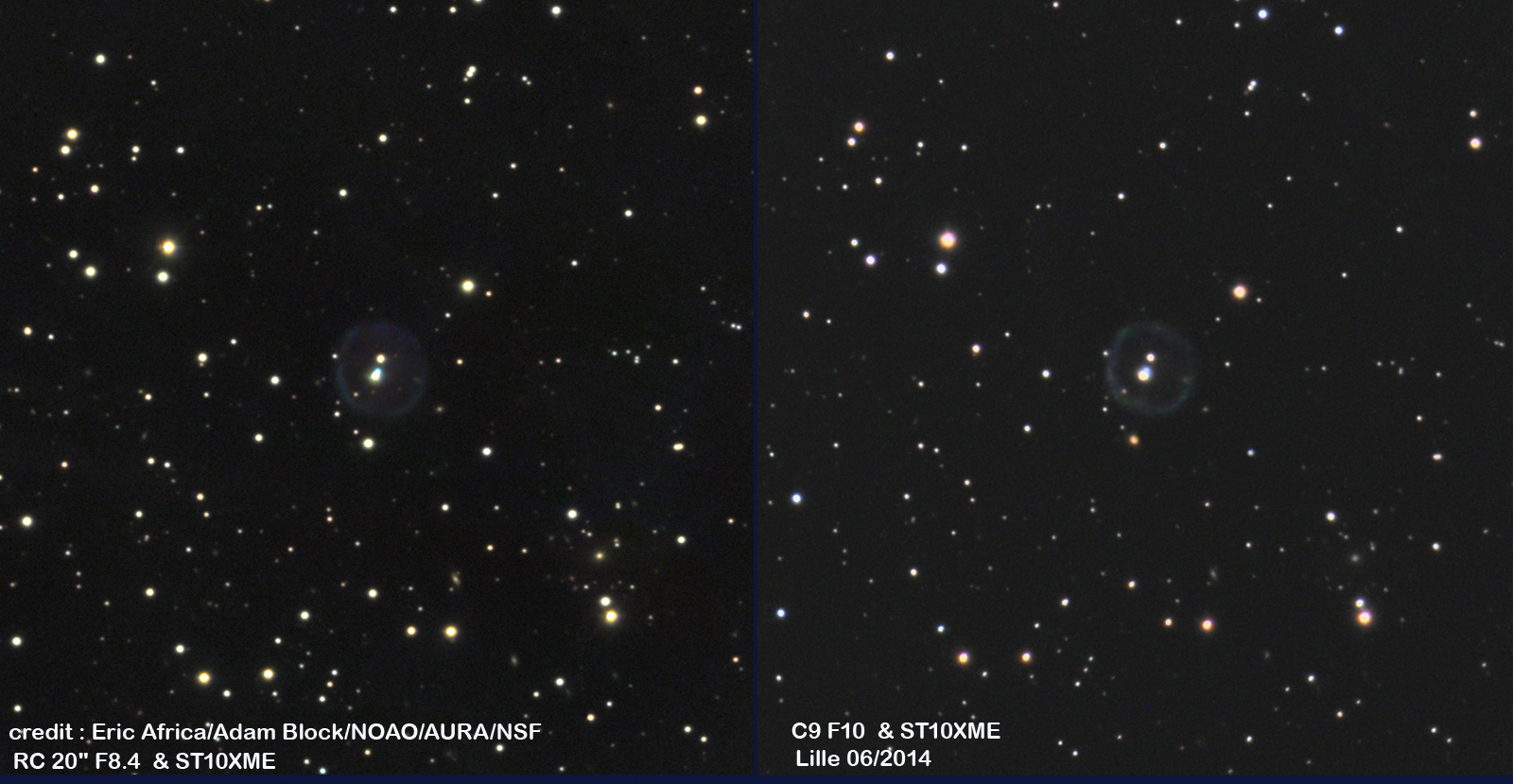

Grâce à la qualité du ciel Lillois :banana: la détection monte rapidement et la différence avec le 20" d'Adam Block n'est pas si importante. Comme quoi ce n'est pas forcément la qualité de l'optique "qui fait que", mais bien la qualité du ciel :
La naine centrale est franchement bleue, c'est une binaire serrée (0.34") et distante de 2" d'arc d'une étoile vue en perspective.
Ces 2" d'arc sont bien résolus :

Bonjour Christian.
Étonnant cet anneau, image superbement réalisé. Je la vois sur l'iPhone pour l'instant et à l'aire proche de celle de Block.
Comme quoi la résolution ça paie.
Jeremy
Bonjour Christian,
Merci pour cette image que je sais très difficile à imager...et que tu rends un vibrant hommage à Jean-Pierre.
Au-delà de la difficulté tu respecte notre ami astram et je t'en remercie vivement. Très belle image comme à ton habitude.
Continue comme ça tu nous transporte loin, très loin.
Encore merci pour tout ce que tu fais et tout ce que tu véhicules.
Bonne soirée.
Amicalement.
Michel (Antares16)

tres tres original , sur ce cliché en effet peu de différence avec le 20" :
un poil plus de finesse pour celui ci , mais tes couleurs sont plus belles et ton fond de ciel moins bruité , ce qui rend ton image au meme niveau , voir mieux.
jc
De mieux en mieux...
Pour moi, ton image et celle de Block sont de qualité identique. Sans lire les noms j'ai essayé de deviner laquelle était de qui, et je me suis trompé. En fait, je trouve que tes couleurs sont plus belles, avec des nuances de vert dans la nébuleuse (et pas dans les étoiles) moins présentes chez Block.

superbe, elle est aussi chouette que l'image d'Adam Block :)

Incroyable ! Je vois pas de différence avec le 20''...juste peut-être sur la détection des petites galaxies en bas à droite du crop et quelques étoiles.
Mais faut vraiment chercher!
Tu as imagé la nuit dernière? Si oui, tu avais un bon ciel?
J'ai imagé, mais j'avais un peu de turbu...un peu plus que d'habitude.

Christophe : Oui le tromblon est sorti 2 fois cette semaine. A chaque fois pour débuter à 0h et boucler à 3h30 pour un objet complet (L+RGb). A 3h20 le fond de ciel remonte, lentement mais surement, le Soleil n'est pas très loin en dessous de l'horizon.
Le seeing était correct.
Concernant l'image d'Adam il faut relativiser... Son image est réduite et sa détection est un cran au dessus (heureusement..). Cependant la résolution apportée par le C9 est relativement proche, si on se fie son image dispo sur le Wouaibe (l'originale est sans doute meilleure).
J'aime bien les images du groupe d'Adam Block, les cibles sont toujours intéressantes.
Belle image Christian
La focale du C9 apporte un plus ce type d'objet. L'échantillonage de ta config te permets de sortir des images très détaillées par bon seeing, c'est le cas ici.
