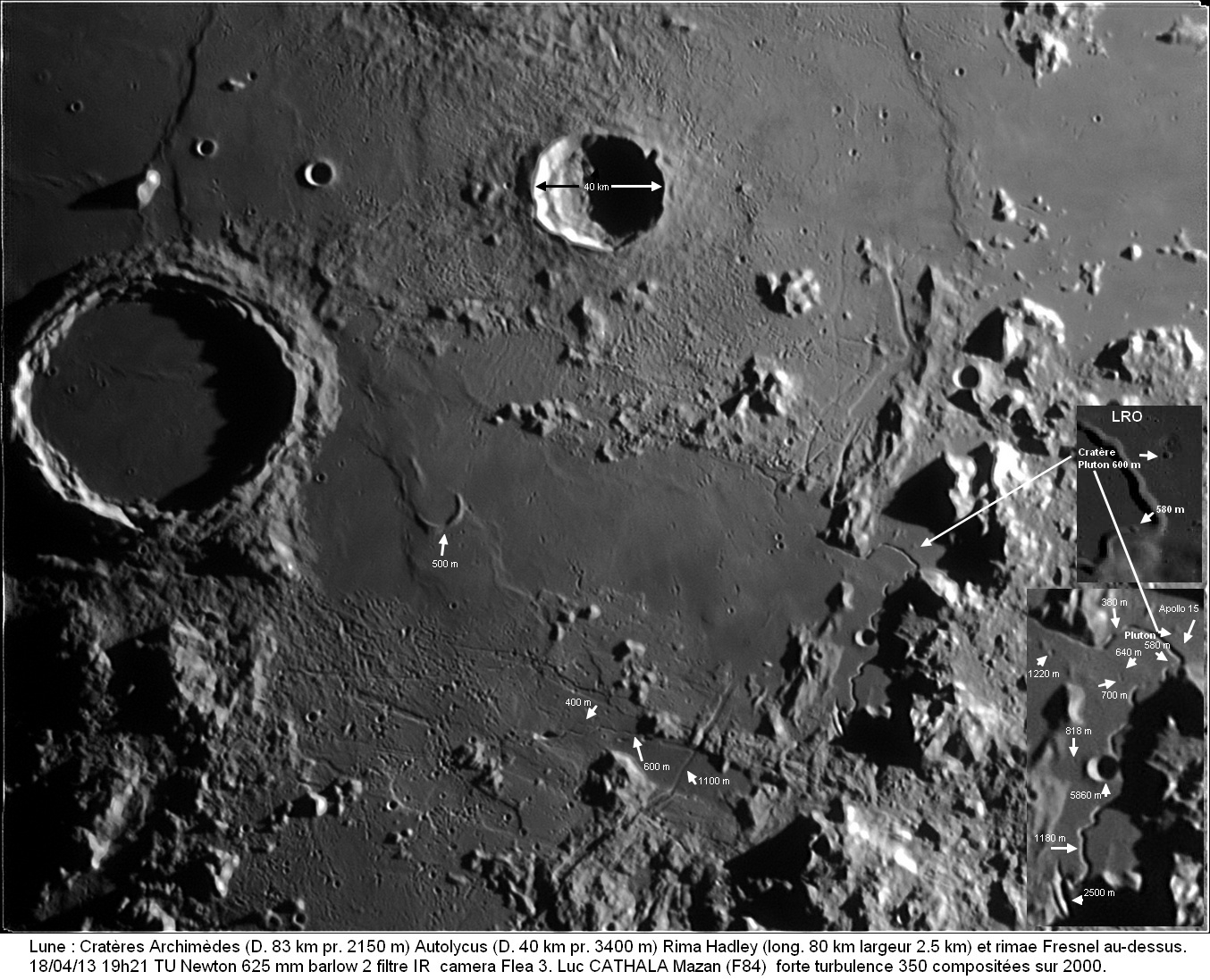

Suite au LPOD (http://lpod.wikispaces.com/July+3%2C+2014) de mon cratère Clavius, dans les commentaires (http://lpod.wikispaces.com/share/view/68671704)on parle d'un cratère Pluton qui serait accessible avec la résolution du 625 mm.
En fin de compte je l'ai tout petit à la barlow 2 sur une image car il fait 600 m de diamètre.
Sur cette image la résolution est d'au moins 500 m pour les plus petit cratères et même 380 m pour les failles grâce au contraste.

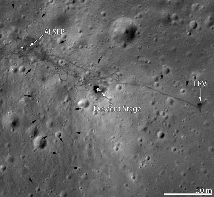

J'suis déçu, je ne vois pas la base du LEM d'Apollo 15 ! Je blague bien sûr ;) Avec une résolution < 500 m par pixel, ça commence à causer grave !! Félicitations pour ta LPOD bien méritée, il y a peu de publications sur ce site qui ont cette qualité.

je trouve que c'est une des plus belles que tu as posté jusqu'à présent. Elle est super bien définie et le traitement est assez doux. Très agréable à l'oeil.
Mention spéciale pour les infos en sur impression.

J'suis déçu, je ne vois pas la base du LEM d'Apollo 15 ! Je blague bien sûr ;) .
Ben voilà :be:, LRO est ton ami. Et bravo à Luc pour cette belle image.
lionel
Merci pour les repéres chiffrés sur l'image. C'est beaucoup parlant de cette façon :).

sympa ces annotations, on se rend compte davantage de la résolution balèse obtenue !

Jolie prestation et résolution, avec un travail intéressant sur la résolution atteinte sur certains détails ;o)
Pour avoir une meilleure vue de ce petit cratère l’image réalisée au Pic en 2010 avec une configuration d’éclairage différente qui met bien en évidence la structure de ce petit cratère.
http://www.astrosurf.com/ubb/Forum3/HTML/027172-4.html
Dans une configuration équivalente une image prise en 2013 avec le C14 au Pigno où le petit cratère apparaît
http://www.astrosurf.com/ubb/Forum3/HTML/039093.html
Elie
Merci à vous tous. Je confirme que le 625 à encore une petite marge de progression mais il faut que le ciel soit avec lui. En fin de compte il se défend bien. Côté matériel on peut aussi grapiller un peu en rendant certaines parties plus rigides comme le support de porte oculaire et celui du secondaire, en déplaçant les sources de chaleur (alimentation et Picastro qui sont sous le tube), en améliorant la plateforme équatoriale pour avoir un suivi plus fluide, en faisant disparaître ce satané petit astigmatisme (non Jean Pierre je n'ai pas encore fait de test avec ton miroir), en testant la ventilation de la surface du miroir, en le lavant, en déplaçant le télescope en altitude etc. donc encore de quoi m'occuper pour un moment ou alors je le refais entièrement.:be:
Cette image après le Clavius du 3 juillet a fait le LPOD du 8 suite à une remarque faite dans les commentaire du Clavius (http://lpod.wikispaces.com/page/messages/July+3%2C+2014 ).
Moi je vois l'espèce de petit dôme qui est à coté du cratère sur ton image mais pas le cratère lui même.
Ben alors Fred il est portant visible ce petit cratère je vais essayer de le faire plus ressortir rien que pour toi.
Là on ne peut plus lutter.:o J'ai mesuré un peu quelques petits cratères on descend à 250 m
Elie
Ah oui je me souviens d'avoir dit "Ah la vache elles tuent ces images" on se rend compte qu'à partir d'un certain niveau il faut toutes les conditions au top pour améliorer son travail.
Pour le Clavius j'ai fait le test en augmentant celui de Legault à la taille du mien il est encore un peu devant avec des détails plus fins car pour lutter contre la turbu je suis en IR.
