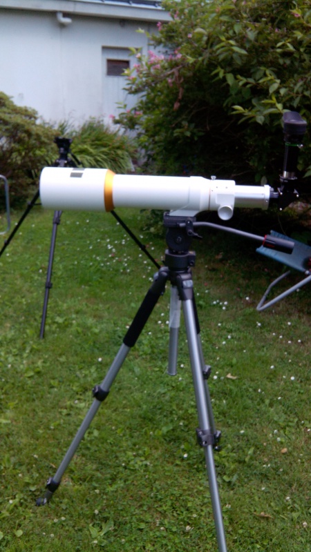

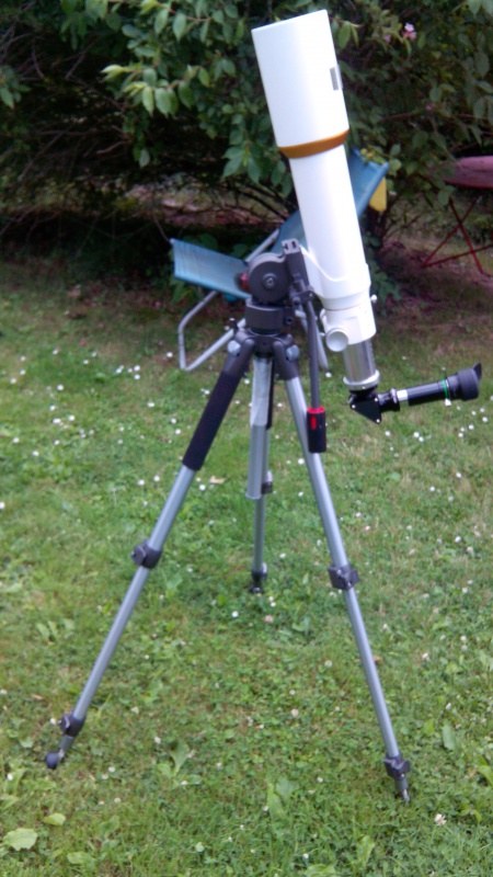

Une petite actualisation de ce fil pour dire que j'ai finalement opté pour un trépied de marque "Amazon Basics" : hé oui :D.
Celui-ci => http://www.amazon.fr/gp/product/B00CEH7VG8/ref=oh_aui_detailpage_o00_s00?ie=UTF8&psc=1.
J'ai comparé avec celui que je nommais dans mon précédent post (le velbon DV7000): hé bien pour 70 (frais de port compris) il est juste impeccable pour mon utilisation !
C'est-à-dire que niveau confort, c'est pas extra mais parfaitement fonctionnelle même à fort grossissement (265 X) : en gros c'est du niveau de mes dobsons.
Je suis pas un expert en trépied photo mais son rapport qualité prix me semble juste excellent :
+ Base plate en métal.
+ Très peu de plastique, les pièces importantes sont en métal.
+ Il paraît bien robuste.
+ Seconde base plate livrée avec et sacoche de transport.
+ Les vibrations (à forts grossissements) sont vite absorbées.
- Les mouvements sont fluides une fois lancées mais par contre ils ne sont pas doux, comme un dobson classique par exemple.
- Pas de mouvement lents, mais réglage de la friction possible.
Conclusion : j'ai l'impression d'avoir fait une très bonne affaire ! Faudrait que je le compare à un AZ4 si j'ai l'occasion (plus de deux fois le prix).
Quelques petites photos :

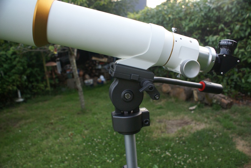

Point de vu équilibrage, c'est ok avec le sabot de la lulu (une fois qu'elle a un oculaire et le chercheur) ?
Jolie cette lunette sur son trépied ! :)
Sinon pour ta question sur les colliers et platine, tu peux aussi envisager de fixer directement la platine sur le sabot dès lors que tu as 2 vis en plus du pas kodak.
C'est ce que j'ai fait pour la mienne (même si c'est la taille d'en dessous...).
A essayer mais ça peut être suffisant...
JB

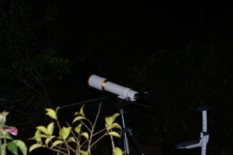

J'ai noté aucuns soucis avec l'équilibrage de la lulu sur son sabot, même avec oculaire + barlow + chercheur, enfin heu ... Mon chercheur pour le moment c'est un vulgaire point rouge fixé avec du velcro :be:.
Au zénith l'équilibre est parfait, faut juste resserrer la friction d'altitude.
Comme le montre ces photos :

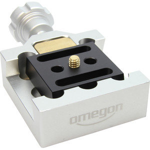

Solution 1 (si la queue d'aronde possède un filetage au pas Kodak 1/4") : directement visser la queue d'aronde sur le trépied.
Solution 2 : visser sur le trépied une platine femelle :
Je précise juste que j'ai cette platine Omegon, mais je préfère la Svbony. Le filetage au pas Kodak 1/4" de l'Omegon (au centre de la platine) ne possède pas de gorge pour insérer une tête de vis côté queue d'aronde.
Modifié par Flogus
