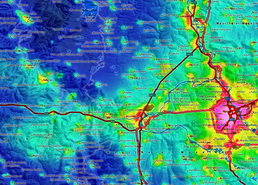

Je fais que du CP et je suis situé à la campagne mais situé 10km environ d'une ville moyenne (TOUL sur la carte).
Cette même ville situé .... plein sud de ma position. (A l'Est se trouve NANCY).

Note : Si je devais me fier aux cartes de pollution je ne ferais jamais d'images du CP, étant situé dans la banlieue Lillloise ;).

non, pour les galaxies du moins, le filtre de luminance est mieux. Il y a pas beaucoup de polution lumineuse dans ton coin et tu perdrais plus que tu gagnerais.
Bien sur ce que ne va pas montrer la carte, c'est que ça va dépendre de l'objet que tu pointe. Si tu fais un objet bas en direction de Nancy ou Toul, c'est sur que tu sera plus impacté par la PL. Dans ce cas il faut faire es filtres dans le bon ordre et attendre que l'objet monte pour faire la luminance.
