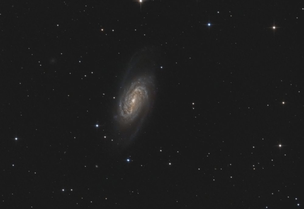

Une petite image sous mes lampadaires boules, la grande spirale barrée NGC2903 dans Léo.
Au TN200/900 et ccd 314 sur azeq6, guidage au chercheur de 60, L-RGB avec 147x90sec en L et 3x10x90sec en bin 2x2 pour les RGB. J'ai un peu raboté le fond de ciel fortement pollué...

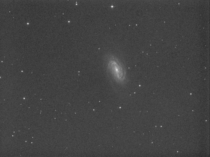

Pas de dithering (je sais, c'est pas bien!), mais une grosse flexion de la lunette guide sur son embase de chercheur a tenu lieu de ! Pour idée, cette animation de brutes (échantillons 1/10) sur les 4 h de poses en luminance :

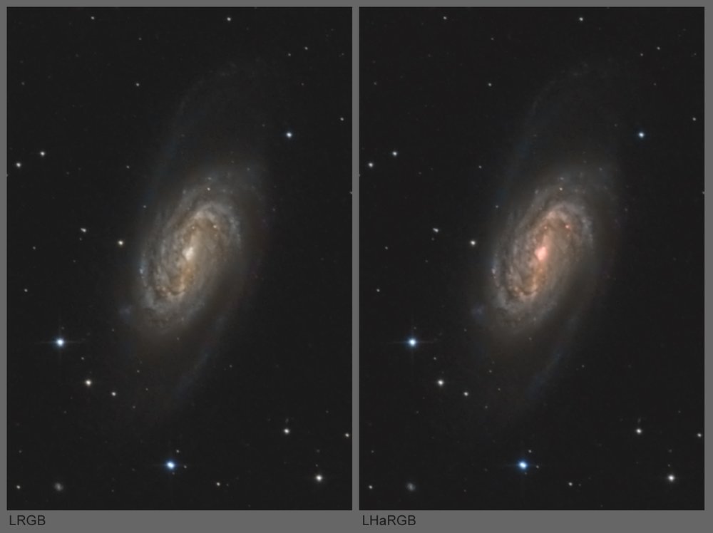

Enfin une petite planche pour examiner de plus près la galaxie. Les images sont a 150%, et j'ai rajouté l'image avec un filtre Ha 13 nm (5x300sec en bin2) dans la couche rouge de la LRGB pour faire ressortir les régions actives (ie l'hydrogène excité).

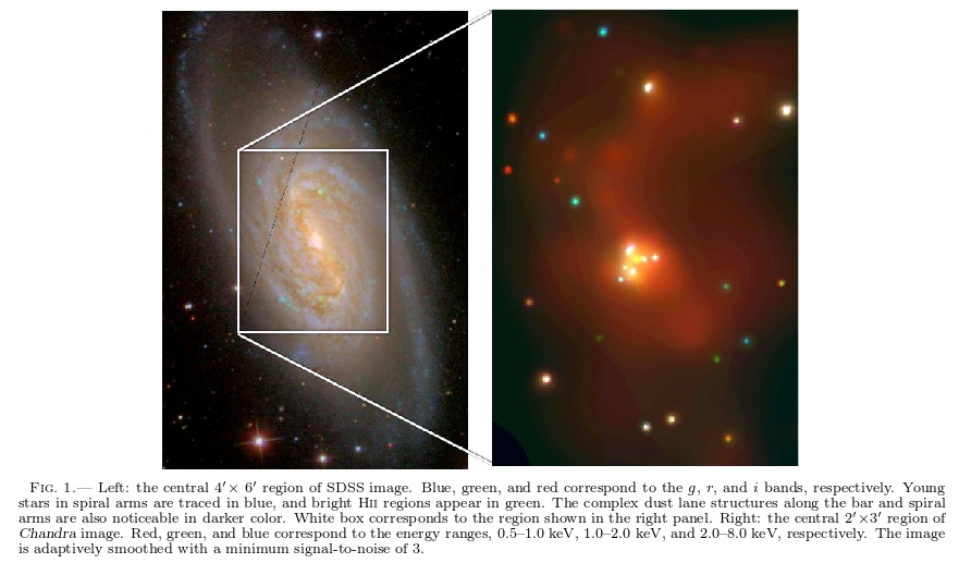

On voit bien que la région nucléaire comporte des "hot spots". Il y a du gaz chaud dans cette région nucléaire qui émet dans le ha et même en rayons X, comme vu par Chandra ci-dessous. Ca signe le phénomène de starburst, comme dans M82, avec de nombreuses naissances d'étoiles massive très énergétiques et des supernovaes qui mélangent tout ça.

Cette version de la grande spirale du Lion est correcte, avec une bonne résolution qui montre les 5 ou 6 spots du coeur tourmenté et morcelé.
Le 'tit quasar est également visible.
Une très belle galaxie et une méthode originale pour le dithering :be:. Le traitement est réussi, pas trop dur, juste ce qu'il faut. Les explications sur les "hot spots" sont aussi très intéressantes.
Bravo :)
Pas de dithering mais vu la dérive de fou ça revient au même. Ta monture a néanmoins un bon suivi d'origine car si mon suivi déconnait comme ça sur ma HEQ5 je serais assuré d'avoir des tirets à la place des étoiles.
Le résultat est pas mal du tout malgré les difficultés :)
Une définition étonnante avec une telle dérive.
L'avantage c'est que tu sais d'ou ça vient et une fois corrigé ce petit souci mécanique, ça va donner...

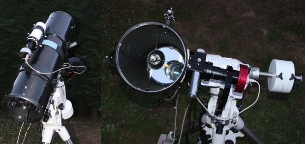

J'ai modifié mon montage pour éviter cette ENORME flexion de l'embase du chercheur ; la lulu guide sur une queue d'aronde sur le dos du tube imageur, et sa simplifie l'équilibrage.

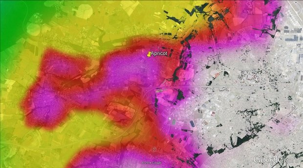

Mais mon plus gros problème n'est pas mécanique, c'est CA :
Dans ce milieu hostile, impossible de faire de belles images, alors je vise plutôt a approfondir la spectro. Christian, en spectro, on ne veut PAS faire de dithering, pour garder l'étoile toujours sur la même position sur la fente, et d'exposer les mêmes pixels de la ccd au cours des poses (comme en photométrie d'ailleurs), ce qui permet de mieux corriger la réponse instrumentale. ;)

Je comprends pas comment tu arrives à obtenir une tel flexion avec un chercheur?
Je guides au chercheur à 800mm de focale et des poses jusque 10min sans problème ;)
Tu es sur qu'il était quand-même serré le chercheur ?
Merci Christophe. Comme toi je guidait sans problème mon TN150/750 au chercheur de 50. Mais là c'est un 60 (Altair Astro), il est quand même nettement plus lourd qu'un classique 50. Tout était bien serré, les vis mordait dans la toile carbone... mais avec le porte à faux (embase, pied, anneaux) ça bougeait quand même un microchouia. De plus le tube du chercheur a peu être glissé sur les vis nylon des anneaux. Je n'ai pas eu de fenêtre météo pour tester le nouveau montage et clarifier tout ça :(
