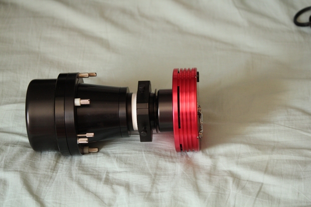

Mon assemblage était le suivant :
bague hyperstar M48 -> bague variable m48 TS -> Tiroir a filtre m48 -> adaptateur M48 vers T2 TS -> atik 314
Bonsoir a vous 2,
Sur la photo ci dessus apparait le même tiroir a filtre que moi, par contre l'hyperstar n'est pas le même, mais mon montage était identique.
Aujourd'hui j'ai démonté toutes les bagues du tiroir a filtre, j'ai pu mettre le filtre directement sur la caméra avec les différentes bagues retiré du tiroir, je peux imager comme cela, mais je perds le côté pratique du tiroir puisque a présent inutile...
