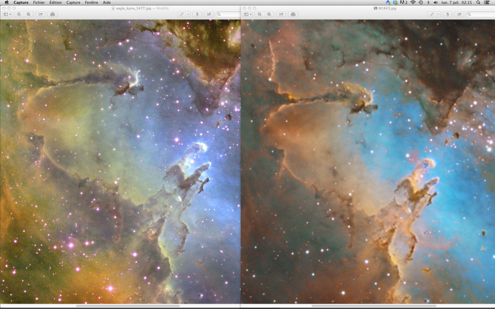

Une comparaison entre l'image NAOA, télescope de 900 au sommet du kitt Peak et ma modeste image avec un 200 bien encombré par son secondaire, au fond de la vallée au milieu des lampadaires et en 5 heures départ arrêté. Christian trouve que mon image manque de finesse et de détails. Moi zaussi...
