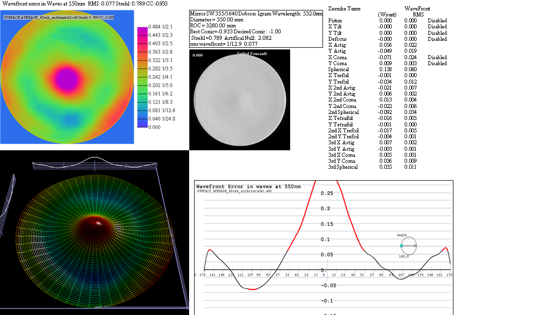

Petit exemple:
http://1.bp.blogspot.com/-05Xy9nKO0Wc/UEOs_65W8AI/AAAAAAAABjk/0ZlwBjBAVJs/s1600/350-1640_SW_4Dreh_nichtzur%C3%BCck2.png
Ouh la vilaine bosse... à remarquer, l'erreur RMS encore honnête...
Mais si on voit ce que ça donne avec le secondaire du télescope:
http://2.bp.blogspot.com/-3yT-UeKWvYA/UEOqih79oWI/AAAAAAAABjY/SCUftxzqm9M/s1600/350-1640_SW_4Dreh_zur%25C3%25BCck_mit82mmFS.png
Là, le rapport de Strehl est de 0,837. Ce n'est pas encore parfait, mais ce n'est pas non plus "un mauvais miroir qui reste bien loin des critères les plus laxistes utilisés pour quantifier la qualité d'une optique".
[C'est d'ailleurs ici un miroir Synta...]
J'ai d'ailleurs aussi un miroir "bossu" avec une erreur pic-vallée monstrueuse (typique pour un Oldham Optical, vu qu'ils testent surtout --et peut-être exclusivement?-- avec une autocollimateur avec un trou au milieu). Avec 7 zones sur un testeur de Foucault, il manque _plus d'un millimètre_ entre la première zone et la deuxième, et ça avec une première zone qui ne couvre même pas le centre encore plus bossu!
On va la corriger, cette bosse, mais c'est plus parce que ça fait mal au cœur de voir ça sur une testeur Foucault et parce qu'il n'est pas lisse que que parce que je pense que les images vont s'améliorer sur les planètes; le rapport de Strehl est de 0,937 avec la bosse, et la bosse ne m'a pas empêché de voir un très beau Mars à 750x il y a quelques années.
Jointe ici, l'analyse des mesures avec le testeur Foucault (le Strehl quoté sur l'image est plus petit mais c'est celui pour un secondaire de 56mm, tandis que le vrai secondaire fait 89mm et cache donc un plus grande partie de la bosse).
Comme quoi, le PTV ne dit pas grand chose sur les images (mais en dit plus sur ce qu'un bon pousseur de miroirs devrait éviter).
Modifié par sixela

Bref, le PtV on s'en fout, il n'y a que le RMS qui tienne et si possible en situation.
Car il est important également de tester l'instrument entier et pas seulement un de ses éléments ! Parce que tu peux avoir aussi le meilleur parabolique du monde, s'il est trop fin et mal maintenu et tu aura peut être une pliure qui va ruiner le PtV. D'où la différence entre une mesure de labo dans des conditions qui ont le mérite d'être répétables et reproductibles, avec la mesure en situation ! Chacune est importante mais on ne peut pas non plus déduire l'une de l'autre !
Marc
Pour en revenir au sujet, je pense que l'idée de Nunky est très bonne, par contre en planétaire, ça vaut le coup d'avoir aussi une monture bien stable ; avec le porte-à-faux plus grand de la 120ED, une NEQ5 ne serait pas déconnant, on en trouve des pas trop chères d'occas', ou mieux une SP ou SPDX si le prix est correct.
