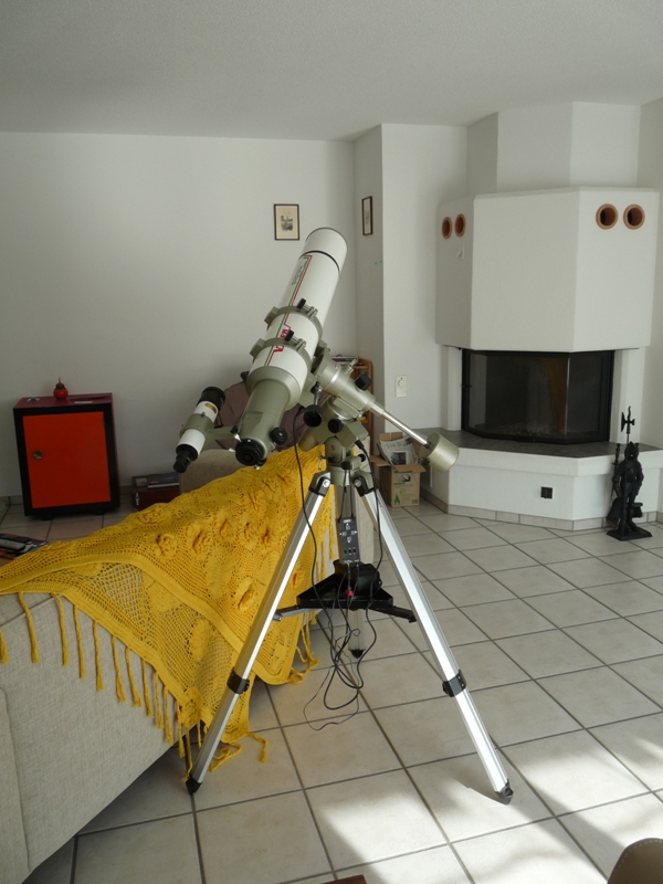

On a parlé d'une lunette 120 ED, mais est-ce que vous êtes sûr que c'est un instrument léger ? J'ai peur que non. Le but est quand même de sortir rapidement. Là, il va falloir installer la monture, puis poser le tube, puis l'équilibrer... Il me semble qu'une lunette 120 ED a le même encombrement qu'un Newton 200/1000 sur équatoriale (même poids de tube, même longueur si on choisit une 120/1000).
Est-ce qu'il ne vaudrait pas mieux se « limiter » à la 100 ED, et encore ?
Pour ma part pour une observation rapide j'utilise ma 80ed (planetaire + cp) et ma 120/600 (ciel profond) sur un trepied photo, ca fonctionne a merveille,
une monture sympa que patte a proposé une AZ4 :be:
Wait and see, bon courage dans ton choix vu toutes ces propositions :be:
Ps: c'est vrai que la 152/1200 est lourde et difficile a mettre en place :confused:
J'ai une 120ED, vite mise en température qui me donne pratiquement les mêmes images que mon mewlon180 ou mon Mak180, détails sur jupiter, cassini sans problème, calottes polaires sur mars et détails sur le globe...j'ai ouvert un post sur la section dessin avec des dessins comparatifs sur jupiter avec 3 instruments différents dont cette 120ED. (une petite recherche sur mon pseudo et tu trouveras rapidement ;))
Elle ne peut te donner que des meilleures images que TON newton !
