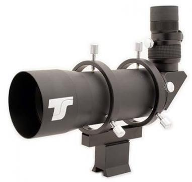

Ce coup-ci je pense que je vais réellement me lancer dans l'achat d'un chercheur coudé, après avoir fait passer en priorité oculaires et filtre.
Cf ma signature je possède un Quickfinder, mais à l'usage il m'arrive aussi d'utiliser le chercheur optique dans certains cas, lorsque par exemple l'étoile-repère est trop faible pour être vue dans le Quick.
Sauf que le chercheur coudé Kepler d'origine est mauvais, à cause du prisme, sinon je me serais satisfait du 9x50 SW droit que j'avais, l'image était suffisamment bonne pour moi, et il me faut un coudé.
Je n'ai pas le budget pour le Baader http://www.laclefdesetoiles.com/browse.php?cat=59&brand=36&prod=4395.
Je pense opter pour le TS en 9x50 http://www.teleskop-express.de/shop/product_info.php/info/p1399_TS-9x50-90--RA-finderscope---with-1-25--crosshair-eyepiece.html
ou pour le 10x60 http://www.teleskop-express.de/shop/product_info.php/info/p3033_TS-10x60-angled-finderscope---erect-image---optional-illuminatio.html.
J'aime bien le coulant normal 1,25" afin éventuellement d'utiliser un oculaire de son choix.
L'idéal serait que quelqu'un ici possède l'un ou l'autre de ces TS pour me donner un avis.
Sinon, pensez-vous que le 10x60 serait mieux que le 9x50 ?
Merci d'avance pour vos avis éclairés. :)

J'ai eu le TS 10x60 en mains (et à l'oeil).
Franchement bon!
Peut aussi être utilisé comme "spotting scope" ultra compact et léger en randonnée, ou alors pour se promener à grand champ main levée dans la voie lactée (confortablement installé contrairement aux jumelles visée droite).
En plus l'arrière est amovible et je lui ai foutu sans peine un Lacerta MGEN de manière parafocale, avec un vieil adaptateur qui traînait dans les tiroirs.
Excellent pour passer du repérage/cadrage à l'autoguidage et vice-versa sans changer quoi que ce soit dans la chaîne photo.
Patte.
PS: maintenant, pour le prix et usage visuel, perso je préfère un bon 28mm 82° d'occase qui donne tellement de champ qu'un chercheur en plus d'un QF devient inutile...

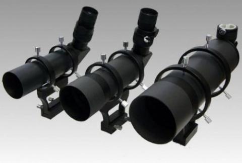

Voilà, j'ai commandé le 12x60 de chez Officina Stellare (chez OU) à 175€ : réticule éclairé, réglage micrométrique de la MAP et du réticule, PO standard 1,25", je pense que c'est un bon instrument.
C'est celui du milieu :
Aaaargh !
J'ai pensé après coup à l'embase : c'est un modèle spécifique à Officina Stellare, pas de solution pour adapter à mon GSO, confirmation par OU au téléphone.
Commande annulée, pas le choix. :confused:
Bon, je commanderais bien le TS 10x60 mais les 1 à 3 semaines de délai m'ennuient, si ça tombe ce sera plus, et il n'y aura personne au bout de fil pour me dire dans combien de temps je l'aurai réellement, fait ch..., et personne pour me dire si l'embase est standard non plus.
Je sais déjà que l'embase de mon Kepler n'est pas standard.
Le Baader Vario ? La vache il est cher... :(
Je cogite, je cogite... :p
Le sabot du TS est au standard skywatcher etc...
http://www.teleskop-express.de/shop/product_info.php/info/p299_Sucherschuh---zur-Adaption-von-Sucher-Teleskopen-an-Tuben.html
