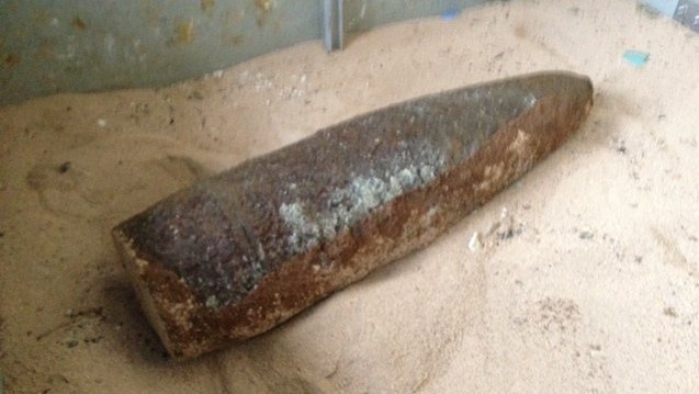

Plus fun: Le vieil obus :be:
obus_4.jpg?itok=h1OXxOLD
Modifié par Leimury
