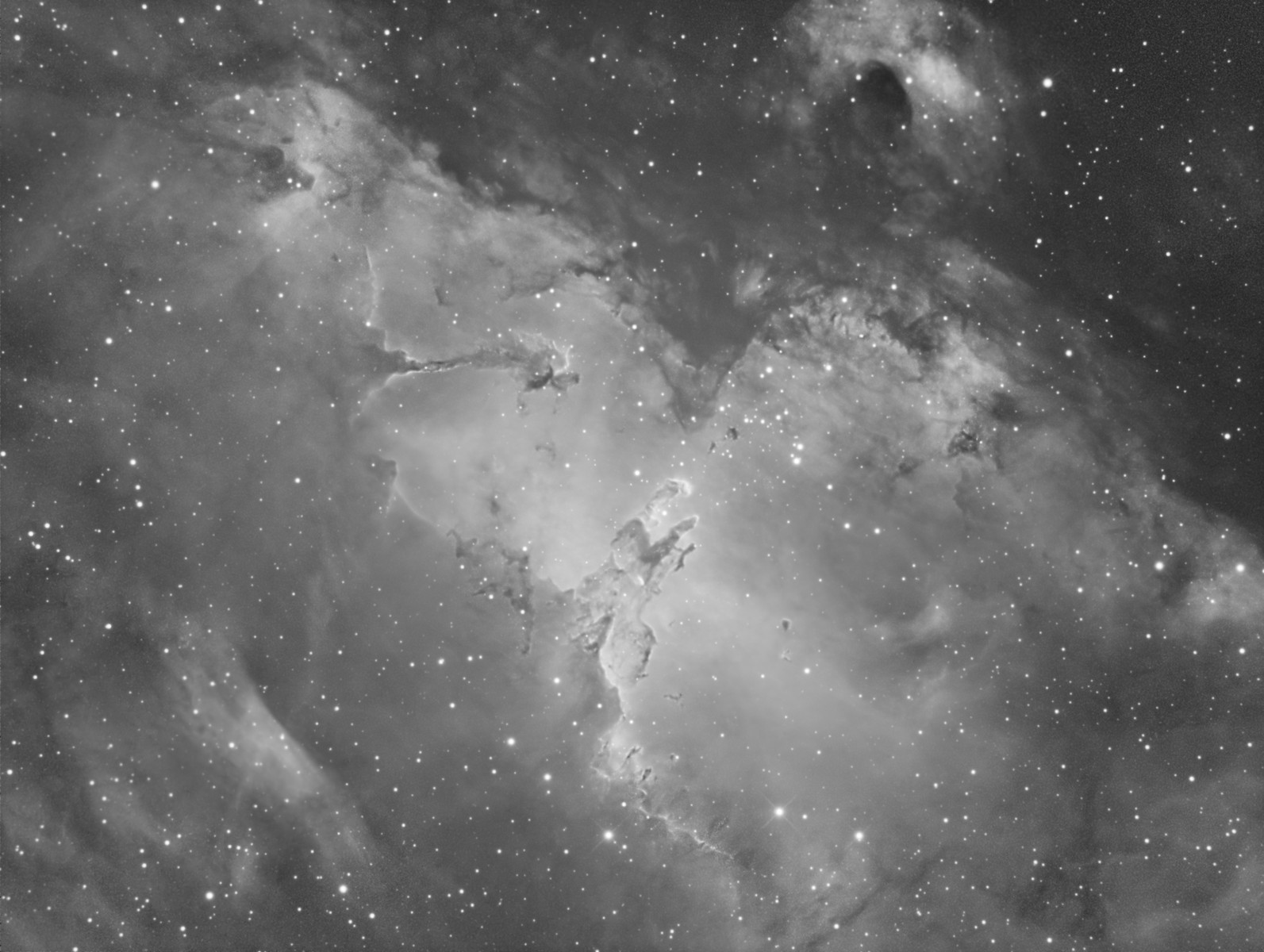

petit tuto rapide sur la déconvolution dans les règles de l'art avec une technique basée entièrement sur l'approche de Juan Conerejo, le grand boss de l'équipe de Pixinsight.
On va créer 3 fichiers supports qui permettront à la fin de réaliser proprement la déconvolution. Je pars du principe que vous savez déjà utiliser un minimum le logiciel donc je ne rentrerai pas dans les petits détails. On utilise pour ce traitement un fichier linéaire qui n'a donc subit aucune étape de type courbes.
Le fichier utilisé en exemple provient de litobrit.

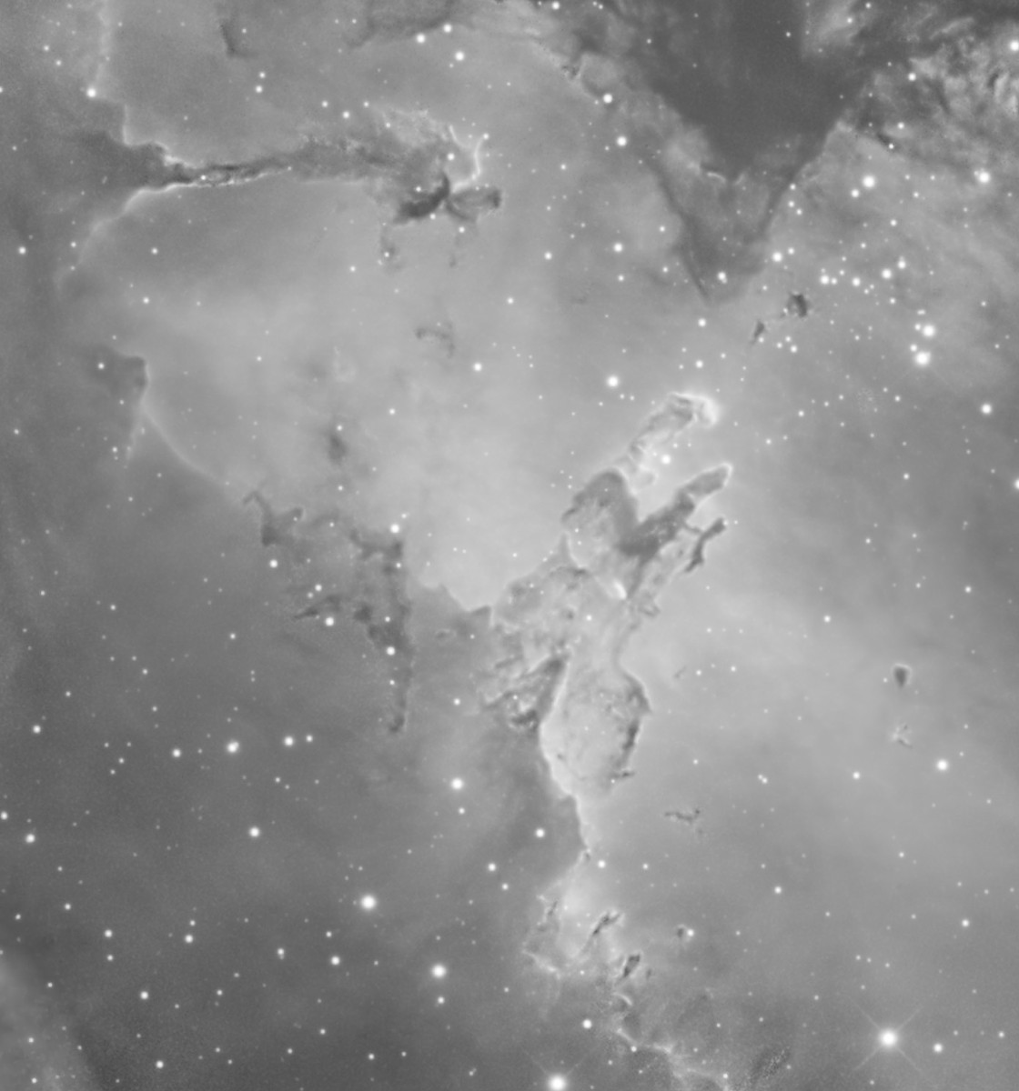

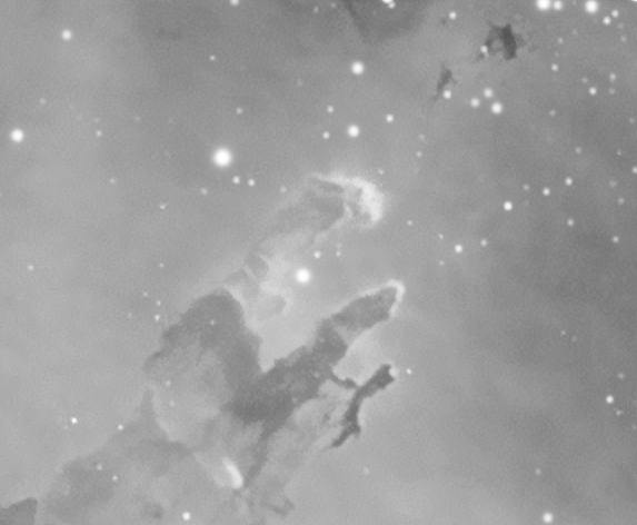

Le résultat à 200% :

J'ai essayé de mon coté en créant les masques de déconvolution avec Photoshop. C'est plus intuitif...
Il y a du gain en résolution et en finesse d'étoiles mais je ne suis pas sûr qu'une utilisation judicieuse de Photoshop, en particulier de la netteté optimisée et des techniques de réduction d'étoiles n'apporte pas un gain équivalent.
Je n'ai fait une sélection d'étoiles pour le PSF que sur le centre de l'image ou les étoiles sont le moins déformées par la courbure du RC et la collim approximative.
Le drizzle semble surtout apporter du bruit, j'ai donc travaillé sur l'image intégrée sans puis doublée. Obtiens-tu de meilleurs résultats pour le drizzle ?
Toujours passionnant d'essayer d'aller au bout du bout de l'image. :)
J'ai oublié de préciser à l'intention des BWB* que c'est une image issue de poses en bin 2 ce qui explique le manque de précision et de finesse ;)
*BWB : Black and White Bears
L'un n'empêche pas l'autre, tu peux encore accentuer en fin de parcours avec des ondelettes ou autre. La déconvolution est normalement plus élégante et plus précise qu'un masque flou et permet d'accentuer sans augmenter le niveau de bruit.
Je n'ai pas encore approfondi avec le drizzle, mais l'augmentation de bruit est normale et pas si pénalisante que ça si tu as déjà un signal robuste.
