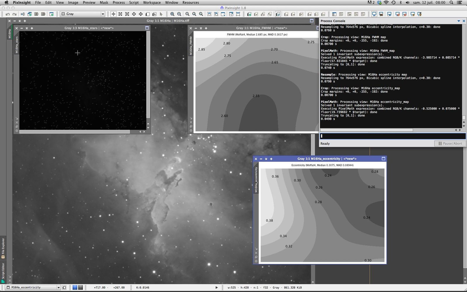

Comment mesures-tu l'ovalisation des étoiles ?
Ci-joint la mesure de FWHM et d'excentricité effectuée sur l'image Ha sortie de l'intégration sans aucune modification.
Tu peux constater que la FWHM moyenne mesurée sur 600 étoiles est de 2,6 et que l'excentricité au centre de l'image est de 0,28 ce qui indique que les étoiles sont parfaitement rondes.
On voit aussi que la collim peut être améliorée, le centre optique est en bas de l'image.
Si elles étaient ovales le fait d'utiliser la transformation morphologique ne va faire que maquiller le bord des étoiles pour leur donner un aspect rond. Aucun effet sur l'ensemble de l'image et en particulier sur les détails de la nébuleuse, ce qui nous intéresse vraiment.

  osteoval a dit :
Comment tu obtiens ces cartes de FWHM ?
Tu fait un SubframeSelector, ensuite dans plots tu choisis eccentricity et tu click sur Output maps et la ton fichier sera créer dans le répertoire ou se trouve l'image en format FIT qu'il te suffit d'ouvrir ensuite dans PI

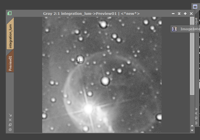

Je me bas maintenant avec la méthode en globale :
Voici en suivant la méthode mon résultat :
Avant : Sans_titre2.png
Après : Sans_titre.png
J'en conclus que mon masque deringing n'est pas ASSEZ large sur les étoiles pour les protéger.
Hors comment élargir des étoiles?
Avez vous une solution ?
J'ai trouvé une piste quand je resserre l'HT après le HDR ET ATW, j'ai trop resserré en coupant haut.

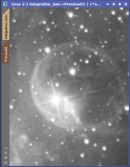

Là voici un résultat bien mieux:
Avant :Sans_titre2.png
Après :Sans_titre3.png
Pour élargir la sélection d'étoile il faut faire une deuxième passe HistogramTransform/Convolution en resserrant le curseur de droite ;)
