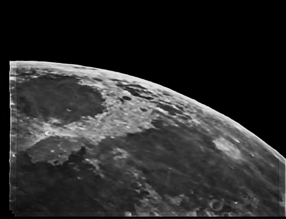

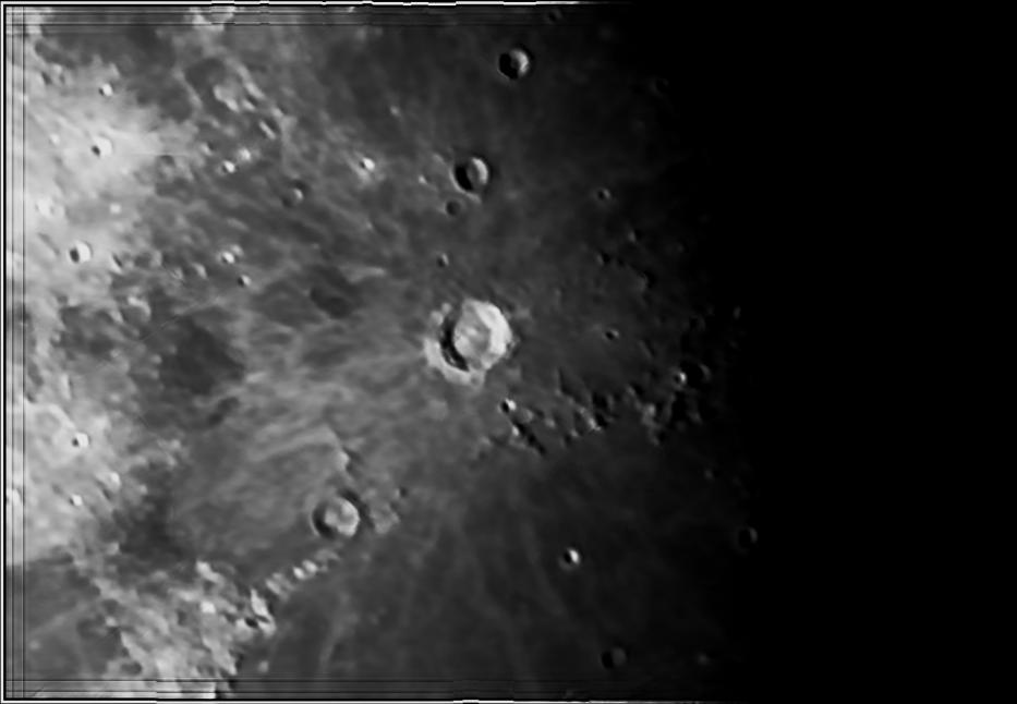

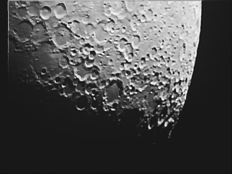

J'ai décidé de vous présenter mes premières photos de la lune que j'ai prise cette semaine même si j'ai un peu honte par rapport aux autres images présentées sur ce forum :confused: .
Bon alors en attendant d'apprendre à me servir correctement de mon APN ( un nikon d80 en // ) j'utilise une petite webcam bricolée que j'ai récupérée d'un vieux jeu pour enfant :be: , enfin voilà je sais que je ne doit pas m'attendre à grand chose au niveau qualité.
Les films sont pris avec firecapture et traités avec régistax, la ou j'ai le plus de mal c'est pour la partie traitement, mais je persévère avec les tutos du site ;)
Donc voilà les photos, je ne sais pas si je dois m'améliorer sur la mise au point les paramètres de la webcam ( ils ne sont pas tous gérables :confused: ), ou si j'ai atteins les limites de la webcam au niveau qualité.
Le téléscope est un Celestron 150/750, CG4, deux moteurs, on remarque les lignes sur les bords de la photo, je pense que c'est du au suivi car j'ai la lune entre deux nuages et la polaire était masquée par des nuages donc pas de mise en station précise :(, pour les deux premières photos le film est composé de 1000 trames et la troisième 6000.

Bonjour Shantorian,
C'est amusant, j'ai fais à peu près le même post il y a 2/3 jours en demandant conseils pour mes photos lunaires (qui ressemblent étrangement aux tiennes ;)
Voici un exemple:
<a href=cratar10.jpg' alt='cratar10.jpg'>
L'on m'a dit que pour améliorer les choses, il fallait peut être voir la mise au point, la collimation mais aussi d'essayer de jouer sur les options de capture de la cam sous et sous le logiciel de capture (résolution, temps de capture etc...)
Ok merci :) Je pense qu'l faut que je regarde ma collimation ( je l'ai pas touchée depuis 1 an ) mais le souci c'est que je n'ai pas d’accessoire pour collimater. Cela peut se faire de nuit sur une étoile ?
