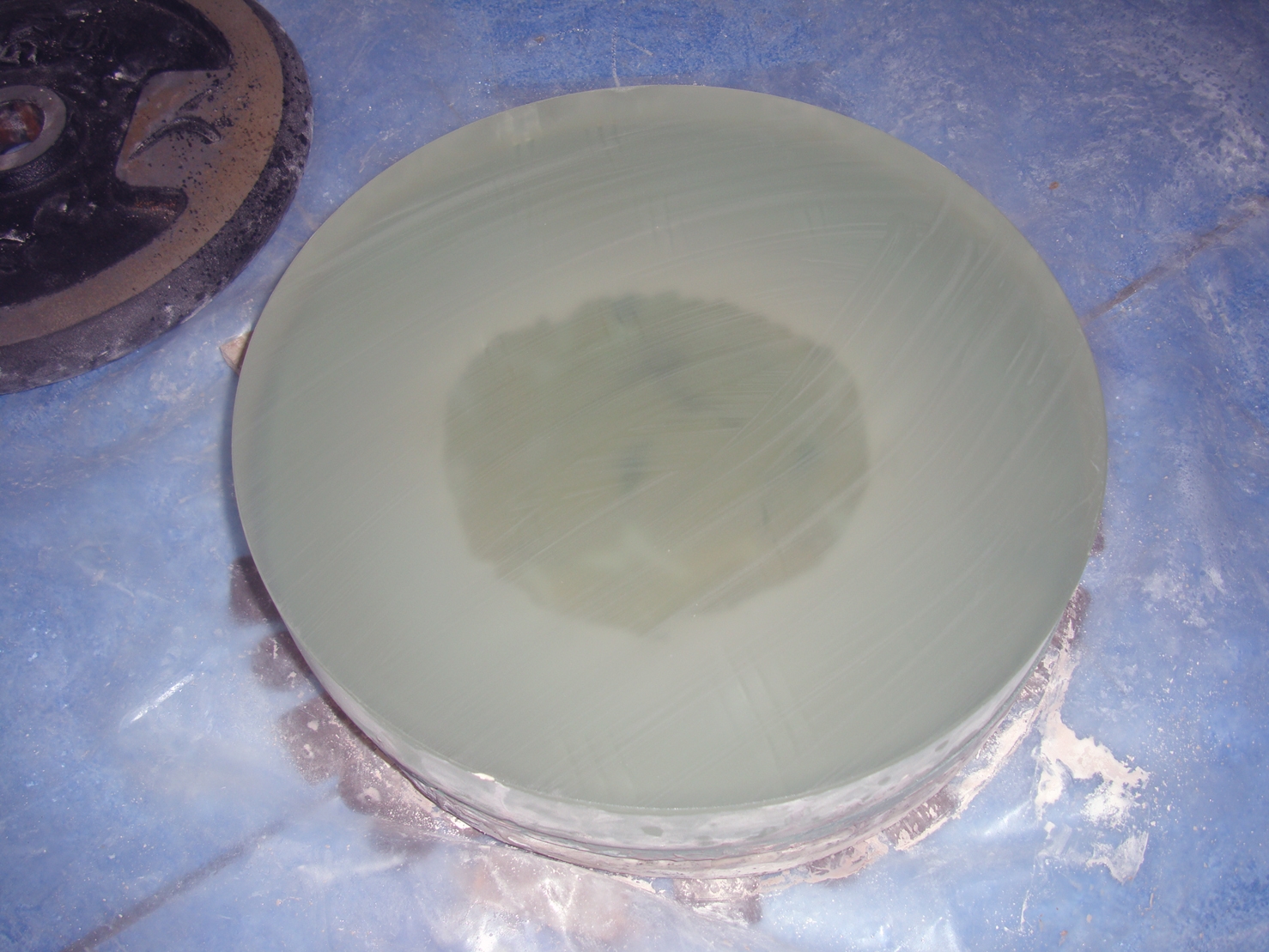

Me revoilà, fin de séchée au w1, je retourne en arrière ou la bulle va se résorber (elle me parait un peu grande tout de même :p ) ? Miroir dessus bien sûr.
Amicalement.
Amicalement.
continues,la bulle est trop large;
utilises un poids de 5kg après quelques tours du miroir,pour augmenter l’efficacité
