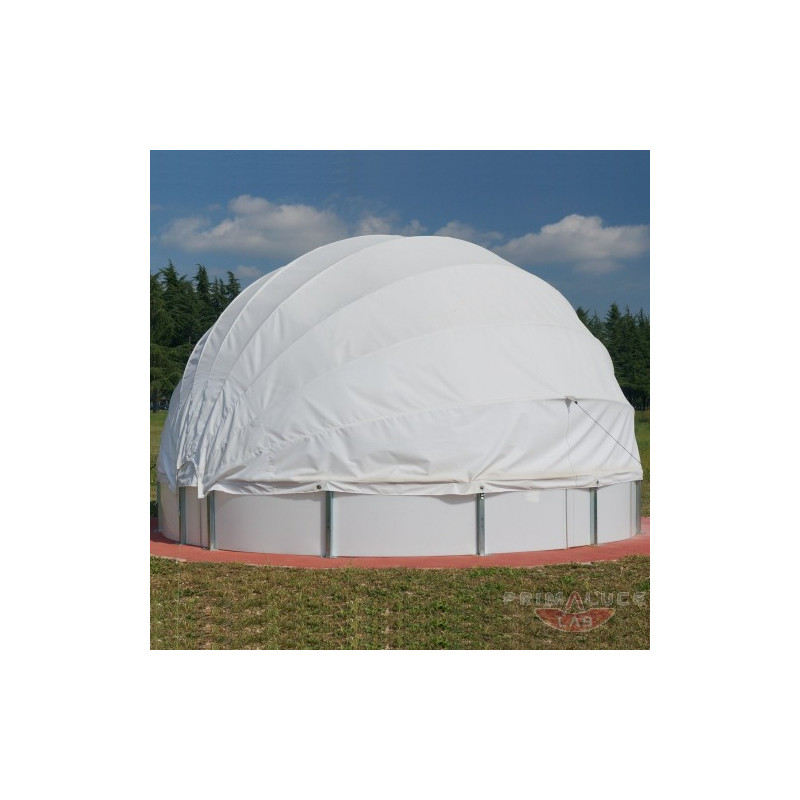

Pourquoi ne pas utiliser aussi la structure pour faire une base a cette coupole ? Un observatoire semi-fixe....
qu’appelle tu semi fixe? pour deux jours ou trois semaines... car je crains que l'humidité risque a terme de créer des soucis. sans compter les insectes...
pat
Je veux dire avec une protection tout autour de la structure et un tapis de sol avec ...
J'extrapole mais pourquoi pas !
