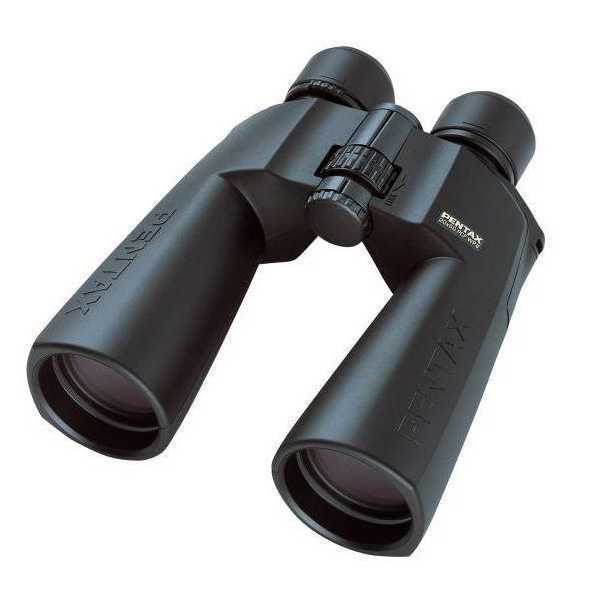

Ma femme compte me faire un joli cadeau pour mon anniversaire et après réflexions, mon choix c'est porté sur de nouvelles jumelles :wub:
Alors, tout d'abord le budget, autour de 300euros (+/-), ensuite j'ai un trépied compact action Manfrotto à rotule qui porte 1.5kg.
J'ai déjà deux paires de jumelles (Steinner 12x50 - Excellentes mais vielles...- et Celestron 8-24x50 - nettement moins excellentes...-) et je souhaiterais monter en diamètre et grossissement avec une paire de qualité supérieure.
Je suis tombé sur les jumelles Pentax 20x60 PCF WP-II et je dois dire qu'elles me plaisent franchement sur le papier : la qualité Pentax (j'imagine...) le dégagement oculaire,œilletons ajustables comme sur les oculaires pentax, blocage de map, étanche, azote, la garantie 30ans etc... !
Qu'en pensez vous, y-as-t-il des utilisateurs sur le forum ?
Que puis-je trouver d'autre équivalent sinon ?
merci de m'avoir lu !
Julien

:)Bonjour,
2,2° de champ,c'est étroit:
http://shop-fr.ricoh-imaging.eu/20-50-pcf-wpii-prisme-porro.html#product_tabs_description
-voir fiche technique
en contre-partie il est plan et l'image est bien nette.

Merci d'avoir répondu :) Il semblerais donc que la taille des prismes soit un soucis ?
mais le champ plus restreint n'est-il pas commun a ce genre de Jumelles ? ou bien celles-ci ont elles un champ inférieure aux autres à grossissement équivalent ? Le lieu de fabrication ne me dérange pas particulièrement du moment que la qualité est au rendez vous.
Les TS 15 x 70 MX - MARINE sont pas mal effectivement, le poids, 2.6Kg par contre ça m'obligerais a changer de trépied... et a bout de bras on ne tiens pas 5mmin... à réfléchir...
NB : j'ai déjà une 80ED, une 80/400 et un Mak 127 pour ce qui est des scopes ;) ce n'est pas ce que je cherche. Je suis parti sur ce modèle pour une question de poid et d'encombrement et surtout il faut qu'elles tiennes sur mon trépied et dans mon sac a dos :) (donc les jumelles plus grosses 20x80 Ts triplet ou autre c'est un peut lourd je crois)

J'ai répondu un peu vite,je vais reprendre des points:
Il semblerait donc que la taille des prismes soit un souci ?
Ce sont les mêmes prismes sur toute la série des PCF WPII,de la 8x40 à la 20x60 aussi certains opticiens de cloudy nights les trouvent un peu trop petits pour la 20x60.
en effet,le champ des Pentax PCF WPII est très étroit par rapport au grossissement chez la concurrence:certaines 20x80 ont un champ de 3,5°

Oui, il ne faut pas fantasmer sur la marque « Pentax « en référence avec les fameux oculaires.
Pour retrouver le niveau de la qualité optique des oculaires Pentax, il faudrait aller vers les Svarowski, les Zeiss, les hauts de gamme des autres marques ordinaires mais qui offrent des gammes différentes.
