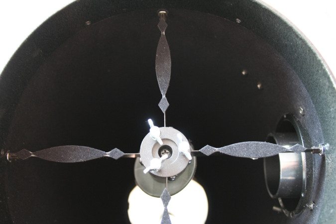

Suite a un reglage/nettoyage/optimisation de mon 254/1200 dobson, quand je regarde vega avec mon 15mm explore scientific, je vois ca:
Est ce normal? Alors qu'avant je voyais juste une etoile brillante, point barre.
Merci
C'est parce que tu pointais Vega qui brille comme un phare d'avion.
Oui, c'est du aux branches de l'araignée mais ça ne se voit franchement que sur les étoiles brillantes.
Tu peux tout de même contrôler ton araignée histoire de voir si les branches sont bien droites ou un peu vrillées, voir détendue.
Si une branche est un peu vrillée tu la manipules doucement à la main pour la redresser.
Si c'est détendu tu resserres doucement avec les vis moletées.
N'y vas pas comme une brute, c'est un métal plutôt mou et fragile.

Araignée à 1 branche = 2 aigrettes
Araignée à 3 branche = 6 aigrettes
Araignée à 4 branches = 4 aigrettes (si les branches opposées sont bien alignées)
plus les pattes sont larges et plus l'aigrette sera grosse.
Araignées avec masque anti-aigrette = pas d'aigrette mais un peu de diffusion

En fait, Astronome04, c'est très bon signe que tu voies désormais les aigrettes, ça veut dire que tu arrives à faire une map de qualité!
Si les branches sont tordues ou mal alignées, ça se voit sur les aigrettes:
- branche tordue: une des aigrettes a moins de contraste (attention, c'est inversé, si c'est l'aigrette horizontale qui est plus faible, alors le pb se situe sur une branche verticale de ton araignée).
- branche mal alignée: une aigrette ressemble à un X très serré au lieu d'un trait, celà signifie que deux branches qui devraient être alignées ne le sont pas, et même chose, ce sont les branches perpendiculaires à l'aigrette qui sont en cause.
Voilà! :)
