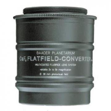

L'aspect modulaire du Baader FFC est intéressant de prime abord. Cependant, je me vois mal jongler avec des tubes allonges dans le noir et les doigts engoncés.
Mais y a d'autres super barlows...
Baader la Zeiss et la VIP on peut jouer avec aussi des bagues allonges,
et n'oublions pas l'Astro-Physics qui est aussi modulable,
ces trois dernières sont un peu moins chères que l'excellente FFC,
