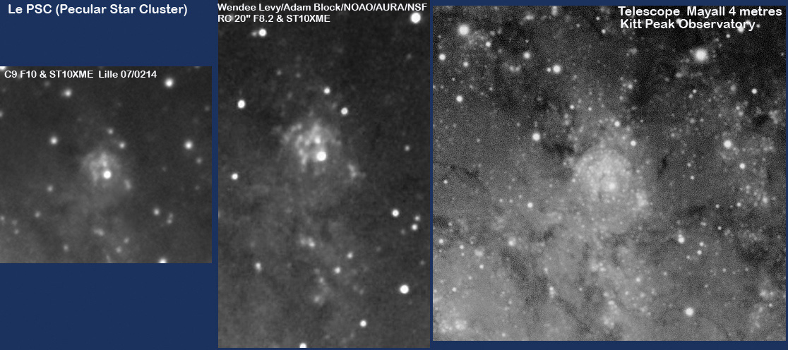

Cette galaxie présente un bon défit : son Pecular Stars Cluster (le PSC), un super amas d'étoiles jeunes qui forment une "bulle" dans l'une des spires.
Avec un bon ciel on commence à le détailler, timidement mais surement...:banana: :

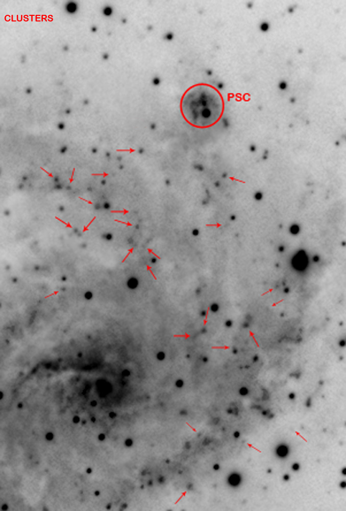

slt , un bon défit relevé avec brio pour le C9 , beaucoup de détail dans les bras en plus du psc , il semble y avoir pas mal de concentrations diverses.
Tu dis télescope dans l'herbe , tu pense avoir un gain par rapport à une dalle ou autre , tu as déjà quantifié cela ??
Oui, trés nombreux amas visibles dans les spires, j'avais commencé un pointage avec la base Aladin mais je ne retrouve pas l'image.

Belle réussite , effectivement la définition est impressionnante je viens de la comparer à une luminance en cours à la 111 , j 'aperçois le psc mais non défini ce ne sera pas cette année ou je la terminerai .
Les 1ers détails apparaissent avec un petit échantillonnage, avec ta lulu c'est plus difficile, j'imagine.

Tu te lances dans l'imagerie des amas ouverts? Bon, ceux de nos lointaines voisines effectivement ;-)
De nombreux amas ouverts sont repérables grâce aux données Aladin, j'en pointe quelques uns sur ce crops inversé... pour le fun :
