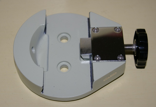

Un collègue astram m'a gentiment prêté une monture SPDX pour mon Mewlon 180. Le hic c'est que cette monture n'a pas de queue d'aronde. Avant de me lancer dans du bricolage je voudrais savoir s'il est possible d'en adapter une d'origine. Je précise qu'actuellement la monture est équipée d'un sabot avec une molette à chaque extrémité servant à fixer les anneaux d'un newton.
http://astro.dmin-dmax.fr/bricastro/inserts/SP-GP_supports.htm
Si le lien fonctionne c'est la photo de droite.
Merci pour vos réponses.
Salut
Si pas possible de trouver une pièce adaptable d' origine, une solution sans trop de bricolages, fixer une platine dans ce genre sur un morceau d' alu plat qui lui sera fixé a l" aide des deux molettes serait une solution a mon avis
Je crois que je vais faire comme tu dis d'autant plus que j'ai une queue d'aronde taka. Le seul souci c'est que ce sabot n'est pas plat il a du relief ce qui peut occasionner des flexions.
Si tu possède une queue d' aronde taka, tu peut tenter avec une chute d' alu plat voir ce que ça donne
C' est sûrement la même platine que celle que j' ai eu avec mon Mewlon 210mm
Je mettrais plutôt deux platines dont tu donne le lien, Jeap, chacune fixée par les vis prevus pour les colliers.La tenue n'en sera que meilleure.
Merci pour vos conseils et désolé pour ma réponse tardive, j'étais en vacances. Je vais d'ailleurs profiter des quelques jours qui me restent pour faire ce petit montage.
