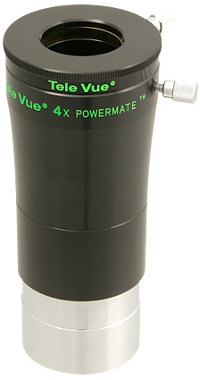

La barlow que tu as proposé (celestron ultima) estampillé 2x et en
fait une orion shorty + clonée est son grossissement réel est de 2,28x (si je ne me trompes pas).
Donc la kepler est plus ou moins son clone car je la possede en plus de la
powermate qui elle est vraiment "THE BARLOW" à possédée, autant pour la photo que pour le visuel.
Maintenant cette barlow APO 2,5x estampillé GSO ou TS ou KEPLER est une trés bonne barlow pour son prix (j'ai bien dit pour son prix) est surement un clone de l'ultima ou shorty enfin sa mecanique lui ressemble beaucoup, optiquement aussi d'après certains, même si je n'ai jamais eu la chance d'observer dedans.
Je pense meme que c'est la petite soeur des fameuses ED 2" vendu par ci ou par la mais en version 1,25".
Performances:
Correction chromatique de bonne qualité, performances correctes, transmission
lumineuse en retrait, contraste des oculaires respecté, finition correcte, quelques petits
reflets parasites avec certains oculaires et j'ai constaté aussi a (trés) fort grossissement
un voile genant sur l'observation en visuel sur les planetes qui vient peut etre de ma 80ed
trop poussé dans ces retranchements, qui n'apparait pas sur les autres instruments.
En astrophoto (dans ma juste mesure), elle m'a contentée un temps avant que je connaisse la powermate.
Je ne parlerais pas des televues qui optiquement sont irreprochables.
Voila mon avis, on en a vraiment pour son argent, en tout cas pour la mienne
Ps: pour info la meme en 5x en me donne aussi de bons résultats sans plus

Pourquoi je te parle de la coma, parce que les Powermate 2,5x (1,25"), la 2x (2") ou encore la 4x (2") corrigent très bien la coma à f/4,5. Ce n'est pas le cas des barlow 2x "classiques"
