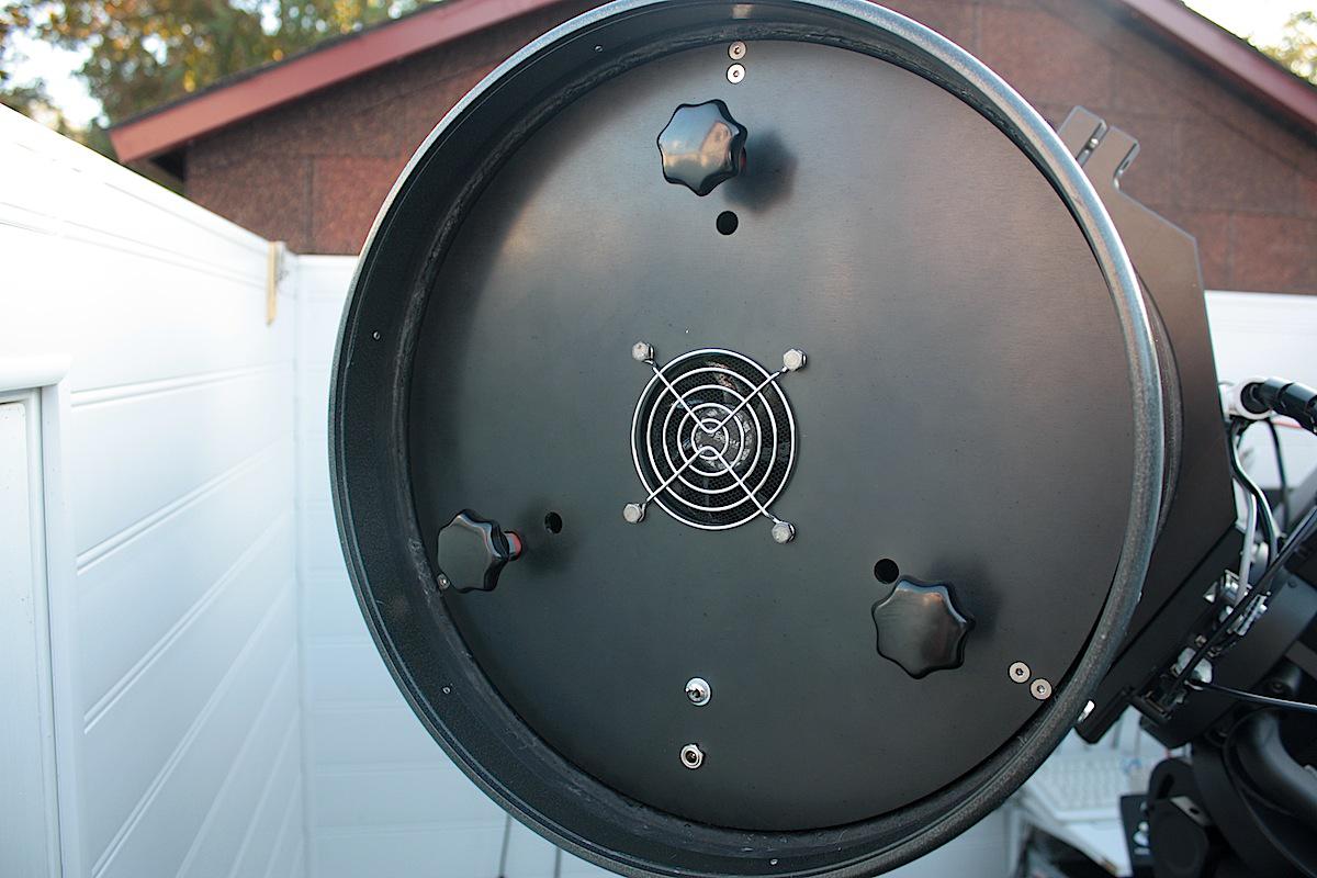

Bonjour à tous
Petit compte-rendu sur une petite modification de mon télescope.
A l'origine, le télescope a , comment dire ? En fait, il a le "cul à l'air" . L'arrière du tube est complètement ouvert et les insectes peuvent trouver là un endroit calme pour s'y loger. Vu l'absence de fond, le montage d'un ventilateur pour forcer la mise en température du miroir n'est pas aisé.
Je me suis donc lancé dans la mise en place d'un fond équipé d'un ventilateur.
Et hop, y'a plus qu'a mettre le câble avec le 12v pour faire tourner le ventilateur.
Magnifique ce setup, bien abouti.
Concernant la ventilation, tu peux peut être l'optimiser pour évacuer la couche superficielle d'air turbulent qui a tendance à stagner à la surface du primaire.
L'optimum est de mettre un baffle dans le tube à 20 / 25mm au dessus du primaire. ça canalise le courant d'air provoqué par le ventilateur et chasse cette couche d'air.
Olivdeso : peux tu préciser plus ton idée pour la ventilation forcée? C'est intéressant comme truc. Et ayant le même tube que notre ami Jean Pierre, je suis preneur des bonnes idées :)
oui, pour souffler la couche stagnante turbulente à la surface du miroir il y a plusieurs solutions. Certains utilisent des ventilateurs latéraux, mais la "meilleure" méthode d'après tout ce que j'ai pu voir sur le net, d'après les gars qui ont comparé, est de mettre un baffle juste au dessus du miroir, à quelques cm. (on peut en profiter pour couper un bord rabattu éventuellement)
j'ai retrouvé les 2 liens les plus explicites : un italien a fait une simulation qui montre bien le truc ici :
http://autocostruttori.blogspot.fr/2009/08/yet-another-method-for-cooling-mirrors.html
un autre gars a fait des expérimentations avec de la fumée pour mettre en évidence le flux d'air. Il a posté les vidéo ici (c'est la dernière de la série)
Donc si il reste un tout petit peu de diamètre pour pouvoir mettre un petit baffle juste au dessus du miroir, à 2cm, je pense que ça vaut le coup de le faire vu que tout le reste du système de ventilation est déjà en place.
Modifié par olivdeso
Le couvercle noir à l'arrière est vraiment nécessaire dès qu'il y a le moindre éclairage à proximité du télescope. Même la LED de l'alimentation suffit à causer des reflets quand l'optique à le 'cul à l'air'.
Sur mon astrographe perso j'ai du ajouter un cache en bristol noir mat car le miroir était trop exposé.
Effectivement, lorsque l'air passe sur le pourtour du miroir, il n'y a pas de diffusion vers la partie centrale de la partie supérieure du miroir. Un bafflage permet d'engendrer une turbulence qui ramène l'air à la surface du miroir. La mise en température doit s'en trouver de fait accélérée.
Je vais voir si je peux trouver une bonne âme pour me découper une rondelle ad'hoc dans une tôle alu de 1 mm d'épaisseur.
