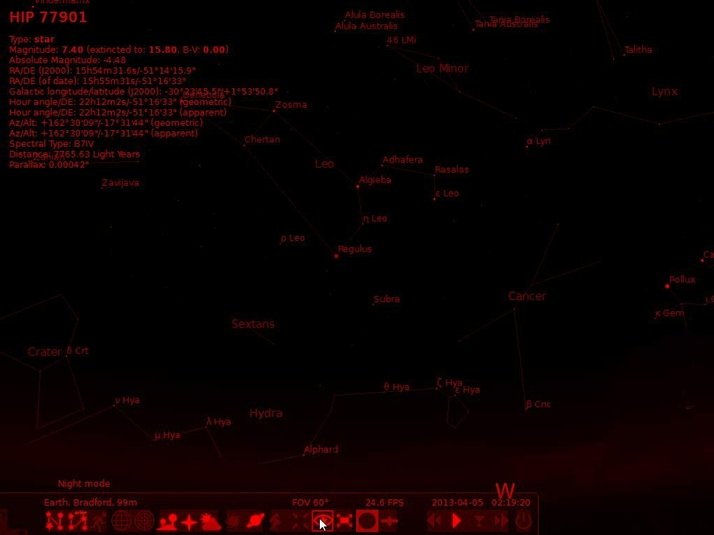

  teddelyon a dit :
Un des avantages de Stellarium est de pouvoir ajuster le nombre d'étoiles, je trouve qu'on y gagne sur certaines zones du ciel car le PSA est un peu "juste" à ce niveau parfois.
Cette richesse s'accompagne malheureusement d'un rétrécissement pupillaire même en ajustant la luminosité de l'écran au mini, ce qui est quand même râlant quand on cherche la tâchouille...
Ne pas oublier de mettre l'outil en mode 'vision nocturne' en cliquant sur l'icone en forme d'oeil. L'image passe alors en rouge. Si on diminue l'écran au minimum ça aide bien. ;)
Captainboeing : la plus reculée ou la plus avancée. Le but est d'agrandir au maximum l'image du primaire afin de voir le bouillonnement de l'air qui se projette dessus.
  OrionRider a dit :
Ah oui, bien sûr, il faut le mettre en mode nocturne !
Ça éblouit encore un peu à cause du rétro-éclairage du PC, même au minimum, mais bon, c'est jouable.
Pour dire à quel point la vision nocturne des yeux est efficace, les leds bleus de témoin d'allumage et autres du portable m'éblouissent plus que l'écran de Stellarium en mode nuit, je dois les cacher.
Modifié par paradise
