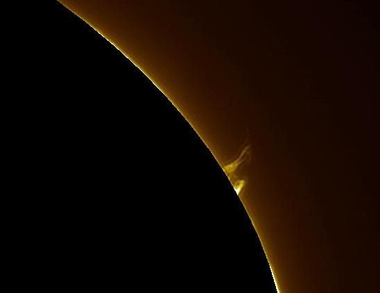

Oui patte voici la photo. et merci pour les infos. cela dit je fais les mêmes manip que toi et c'est hyper contraignant je trouve, le pst est mieux adapté avec sa molette qui est à part.
Voilà si vous avez déjà eu ce soucis. Et la map n'a rien à voir car sur l'autre post j'ai déjà ce soucis . en visuel c'est nickel mais au traitement ça se dédouble....

Le dédoublement est aussi sur les brutes ?
Parmi l'enchaînement de pistes qui me pourraient entraîner cela:
-turbu,
-perte de dynamique avec brutes enregistrées dans un format trop compressé,
-mauvais calage de quelques images de stack,
-ondelettes trop poussées.
En Ha 2 instruments différents ont souvent des transmissions différentes, il faut arriver à retrouver les paramètres qui marchent pour l'acquisition et réadapter ceux du post-traitement. Pis en plus, cette grosse protu n'est pas facile : très étendue et beaucoup moins lumineuse que la partie collée au disque.
Aurais-tu quelques brutes à nous montrer?
Sur tes précédentes photos avec le pst, il y a un fond diffus qui montre que tu avais poussé correctement les paramètres d'acquisition pour être suffisamment sensible pour les protus, sans les cramer.

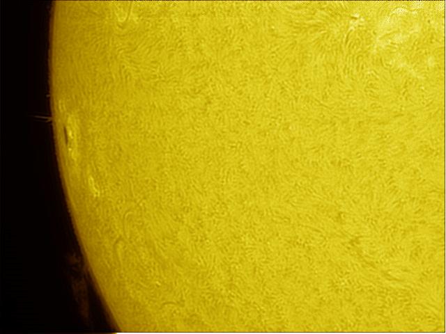

voilà un traitement du même jour que celle qui est un peu plus haut sur le post.
Versions colorisées du 14.07.14.
traitement: registax6 + iris pour la couleur. un ser de 20s à 1400 images
lunt 35+ Barlow ultimax2 +pla-m
on voit bien la superposition des deux images:cry:
Je vais voir pour un autre po hélicoïdal, mais je n'arrive absolument pas à trouver d'où vient cette double image:b:

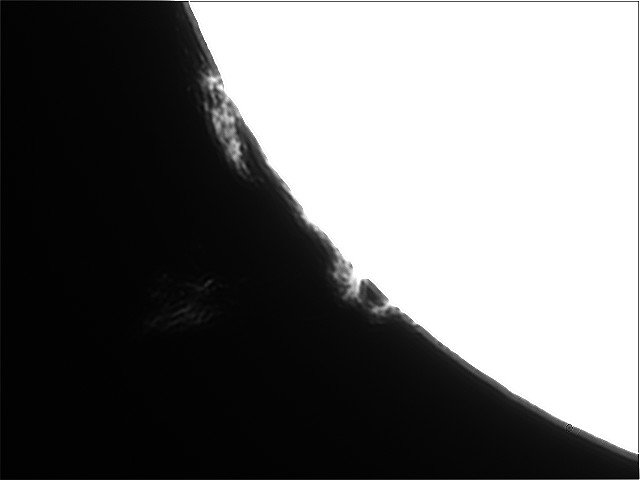

"Aurais-tu quelques images brutes (sans traitement) à montrer s'il te plait." :be:
qu'on puisse voir avant traitement comment c'était.

Le dédoublement c'est peut être un reflet, que tu ne vois pas en visuel mais que le traitement d'image "sort". On a le même problème avec les lunettes PSTisées suivant la position et l'inclinaison du filtre ERF par rapport à l'objectif. Des images fantomes.
Reste à savoir d'où vient le reflet dans le Lunt. Problème de tilt? :confused:

Zork mes ondelettes ont été essayées sous plusieurs niveaux et j'ai tjrs le mm soucis pourquoi n'ai je pas eu un dédoublement alors avec le pst? tout ça reste un mystère. (Et pour répondre à patte, un stère entier ne rentrerait pas dans ma phrase:be:)
Un dedoublement si collé autour de tous les details ca ressemble à un pb de traitement. Normalement ya pas besoin d'ondelettes en fin de traitement (ou a la marge). Si tu avais qq images a montrer avant et après stackage, ça permettrait de débroussailler et ptre de voir si il y a une cause optique ;)
