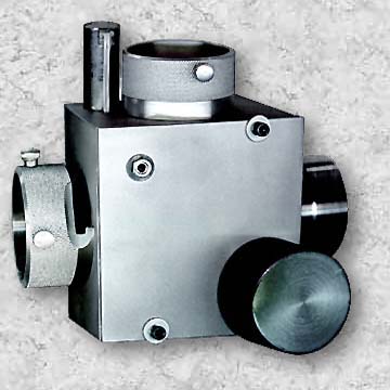

Tu pourrais dire pour quel instrument et ce que tu comptes faire avec?
Un 'flip-mirror' c'est pas un accessoire courant pour la photo. :confused:

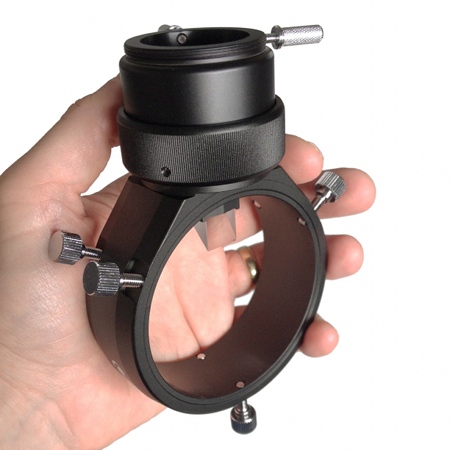

A moins que tu penses à un 'Off Axis guider' (guideur hors axe, souvent appelé 'diviseur optique'). :?:
Le truc de gauche ou celui de droite?
hello OrionRider celui de gauche mais plus prévue pour la photo car ce seras pour y mettre un APN et un oculaire pour le contrôle de la MAP

Salut François,
Tout pareil !
En CP avec un reflex, le masque pour ajuster la MAP avec le liveview, ou en pauses successives quand j'avais le 300D.
Par contre en planétaire avec une cam, j'utilise un flip-mirror (31,75mm) pour centrer et retrouver l'objet en deux/deux.
Le flip-mirror, c'est pratique pour le cadrage (Meade avait, en des temps encore héroïques, produit un oculaire avec des cadres aux tailles des capteurs CCD les plus courants ; depuis, ces tailles sont assurément plus grandes...) ou la visée, alors que pour la mise au point, j'ai des doutes : cela ne peut que manquer de précision.
J'en ai mis un (en fait, ce n'en est pas un tout à fait, car le miroir, au lieu de pivoter, coulisse latéralement) derrière ma lunette-guide. Je peux ainsi passer d'un oculaire réticulé, lequel sert à étalonner le GoTo de la monture, à la caméra de guidage.

je déterre ... je réfléchi a la possibilité d'utiliser un flip mirror sur ma lulu de guidage (oui je serez un des derniers ! ;) ); avec le LVI (donc sans écran pour savoir ou se trouve l’étoile guide ) il faut trouver/centrer et faire la map avec l'oculaire dédié ,puis mettre la cam LVI a la place ... efficace quand bien réglé mais galère quand a l’échange oculaire/camera ....
donc pourquoi ne pas utiliser un flip pour l'oculaire et la cam en même temps ? pas de temps a perdre !
si vous avez un flip en tout 31.75 (entrée/sorties) ,même simple et si ca existe , pour crayford , cela vaut quoi ?
Modifié par yoyo95
J'ai utilisé le flip vixen exactement pour cette utilisation, c'est bien pratique et c'est pas trop cher. Avec un plossl 32 on a tout le champ. Un plossl 25 le fait bien aussi ou un 25 60 degrés.
Il faut parafocaliser l'oculaire et la camera de guidage, un anneau de parafocalisation est bien pratique pour ça.
Le Vixen est au coulant 2" en entrée et coulant 31,75 ou vissant T2 en sortie.
Le meade est plus élaboré, avec des réglage pour la buté du miroir (pour un centrage identique précis sur les 2 sorties) et a un réglage de mise au point de la sortie secondaire. En entrée c'est du SCT. Bref c'est très bien pour le planétaire sur SCT avec petit capteur et grande focale. Mais pour l'autoguideur, je pense que le vixen est très bien et moins cher.
Modifié par olivdeso
oui c'est celui ci.
Mais déjà sans flip miror, tu peux te faire un oculaire parafocal avec ta camera de guidage. Il faut juste une bague de parafocalisation. c'est un anneau qui se fixe autour de la jupe de l'oculaire et qui sert de buté. le but est de jouer sur la position de l'oculaire dans le porte oculaire pour retrouver la même mise au point que la camera et ensuite on verrouille la bague.
Comme ça on peut permuter facilement la caméra et l'oculaire sans perdre la mise au point.
Bien sur tu peux aussi prendre un oculaire non parafocal, centrer l'étoile guide puis mettre la camera et refaire la mise au point. Vu que la mise au point de la camera de guidage est toujours la même, tu peux t'aider d'un repère gradué ou d'un pied à coulisse pour retrouver rapidement la mise au point de la camera.
il y a déjà un oculaire parafocal de fourni avec le lvi , le seul inconvénient c'est qu'on ne visualise pas ou on vise avec l’écran ,étant donné que le capteur est tout petit , il faut bien le centrer ... donc il faut viser et faire la map , puis changer l'oculaire par la camera ... si je peux tout parafocaliser avec le flip mirror , c'est a dire avoir tout prêt , viser par l'oculaire et savoir que en même temps la camera fait pareil ça m'arrangerai ...
